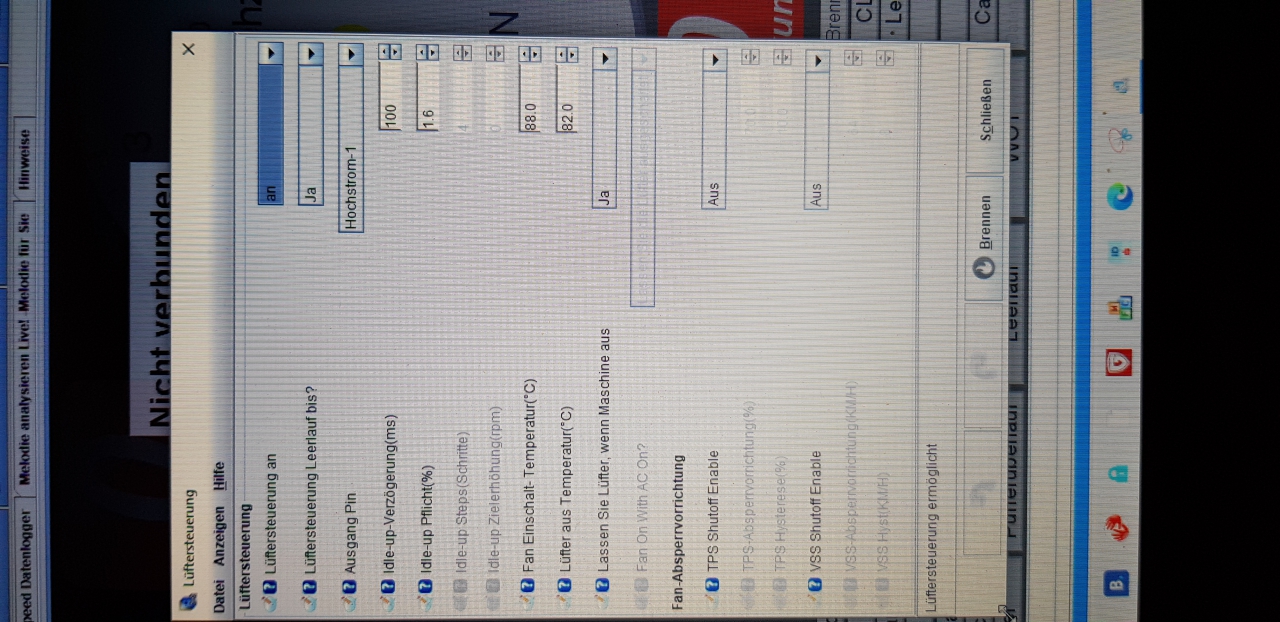

Habe einen Spal-Lüfter verbaut.
Die Ansteuerung erfolgt nun über das Motorsteuergerät.
Megasquirt MS3Pro Ultimat.
Brauche hierfür die Ein und Ausschaltpunkte.:-)

Wo misst Du denn die Temperatur?
Der M3 hat den Schalter für den E-Lüfter im Thermostatgehäuse sitzen. Bei 91° schaltet die erste Stufe, bei 99° die zweite Stufe zu. Abschaltung ist jeweils 4-5 Grad drunter.
Beim E36 sitzt der Doppelschalter im Kühler und dort werden niedrigere Temperaturen geschaltet, 80 grad erste Stufe, 88 grad zweite Stufe ein. Abschaltung auch ca. 4 -5 grad drunter.
Aber wenn Du schon über ein Steuergerät gehst, brauchst Du dann zwingend Punkte. Würde da ein Kennfeld nicht mehr Sinn machen um den Lüfter so effektiv wie möglich laufen zu lassen?
