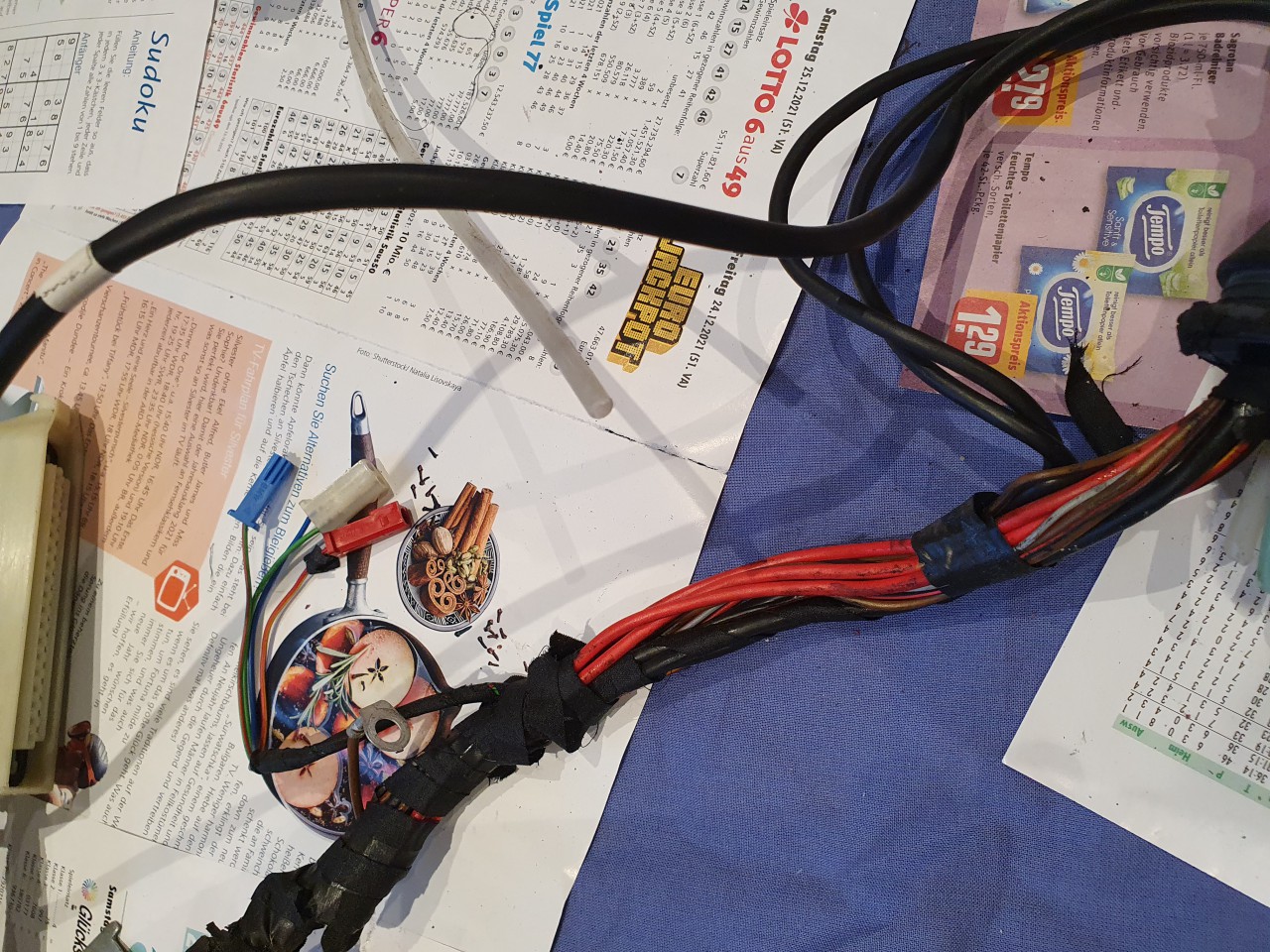

Servus! Ich habe gerade meinen ABS Kabelbaum zwecks Nachrüstung geeinigt und durchgeprüft.
Ich habe alles verstanden bis auf die drei Stecker in Farben der Grande Nation. Wo gehören die denn hin? In der ABS Anleitung hier finde ich nur ein Überspannungsrelais, aber das scheint es ja nicht zu sein?
Ich würde meinen, die gehören in den SA Stecker unter dem Lenkrad. Für mich sieht das so aus, dass die Stecker an der Stelle nur mit einem losen Stück des Gewebebandes drangewickelt wurden.
Das Überspannungsschutzrelais sitzt direkt am Steuergerät.

, Karlsruhe, Dienstag, 04.01.2022, 15:28 (vor 1783 Tagen) @ SirFirekahn
Hi
das schaut nach den Steckern aus die in den SA Stecker im Innenraum eingesteckt werden
Gruss Sven

Super, danke euch Beiden!

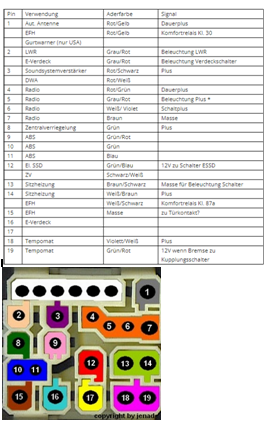

Hier einmal der SA -Stecker, Auf 9 - 10 und 11 kommen die Stecker vom ABS rein.
Dann bleibt noch ein Rot/Gelbes Kabel über, dieses kommt in die 1 . Gegebenenfalls ist der belegt und es ist ein loser Stecker da wo es rein kommt, auch mit der Kabelfarbe Rot/Gelb natürlich.

SirFirekahn, Freitag, 07.01.2022, 12:11 (vor 1781 Tagen) @ jojo10
Super, genau was ich brauchte! Danke Dir!
