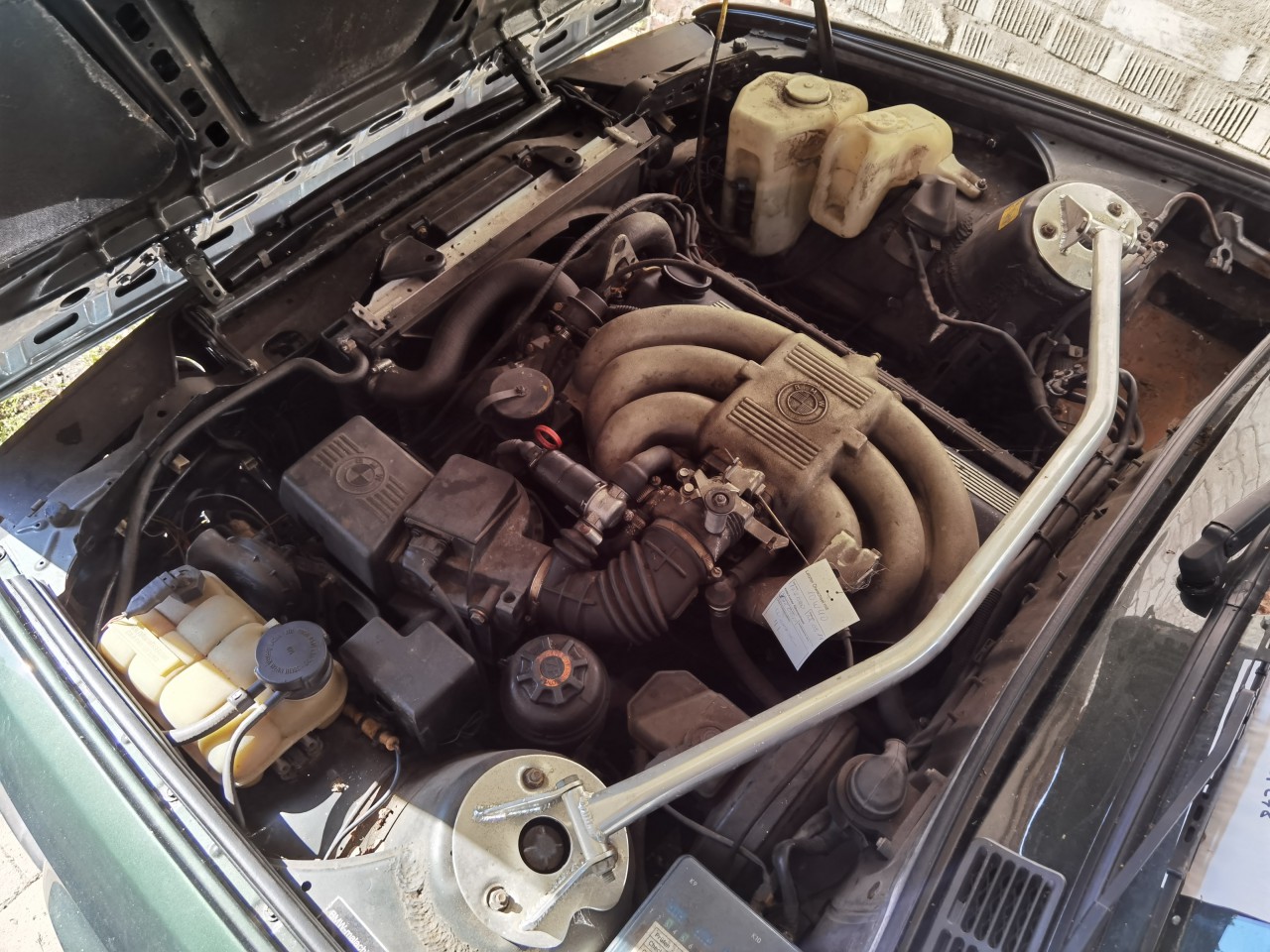

nach gut 8 Jahren in der Garage fange ich langsam an div Teile zu besorgen um das Cabrio wieder fertig zu machen.
Es handelt sich um 325i Cabrio in Malachitgrün von Juli 1989.
Zu den Fragen:
- Gibt es jemanden der noch die FIN entschlüsseln kann ? (EB89166)
- Ab welchem Baujahr wurde der Sperrschalter für die Fensterheber in der Mittelkonsole und nicht am Radiofach verbaut ?
- Ab welchem Baujahr wurde der Kühlflüssigkeitsbehälter links am Radhaus verbaut ?
- In dem Cabrio ist ein Waschwasserbehälter der vom Aufbau genau so ist wie der bei Fahrzeugen mit Scheinwerferreinigungsanlage, ist das normal oder sollte ich mir ein Standard Behälter kaufen ?
- Wie unterscheiden sich die Kabel im Fahrzeug für das originale Soundsystem, ich habe noch eines für Cabrio aber die Kabel passen alle nicht.
- Ist es richtig so das die Außenspiegel nicht in Wagenfarbe sind ?
Es werden noch mehr Fragen kommen, wie geschrieben bin ich erstmal nur dabei die Teile zusammen zu suchen solange man diese noch bekommt.
Siehe Ausstattungsliste, da war mal eine SWRA.
Bau die Reste aus und versilber die Sachen bei ebay.
Wieder einbauen kostet nur Nerven und ein Heidengeld!

ViBo, Diepholz, Montag, 03.01.2022, 12:47 (vor 1697 Tagen) @ BMWMartin
Danke,
also wurde der Wischwasserbehälter getauscht, den der hier verbaute hat keine Bohrung für die Pumpe für die Scheinwerferreinigungsanlage.
Im Motorraum ist einiges nicht mehr so wie es Original mal war, die Front wurde mal nachlackiert und die Kabel wurden nicht richtig verlegt :-| .
Gehören die Scheinwerfer zum technischen oder optischen Facelift, sprich sind die richtigen verbaut ?

BMWMartin @, Russland, Montag, 03.01.2022, 18:05 (vor 1697 Tagen) @ ViBo
Dein Canrio müsste Scheinwerfer mit DE- Linsen und Streulichtausschnitt unten haben.
Die verbauten VFL- Scheinwerfer machen (sauber) gutes Licht. Wenn Du allerdings umrüsten willst, kaufe nur Bosch Scheinwerfer.
Diese lassen sich mit Hausmitteln putzen und sind stabiler als die Hella.
Außerdem wird dein Lichtkabelbaum auf die VFL- Lampen angepasst sein.
Dort musst Du Stecker tauschen. Entweder neu bei BMW, oder gebraucht.
