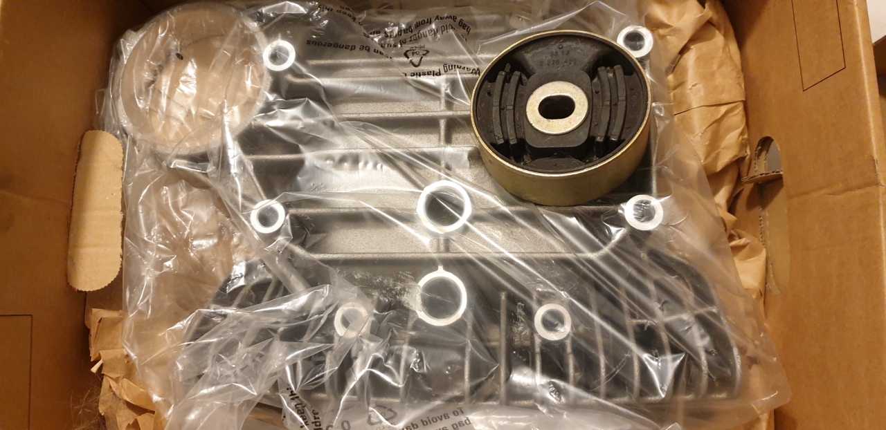

Ich habe da kein Interesse ein Blick in mein Teilelager sagt mir ....
![[image]](images/uploaded/2021123115422061cf24dc9ff6e.jpg)
...einer reicht
