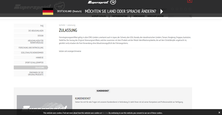

wenn da keine Typenschild oder KBA-Nr. angegeben ist, wird es nicht ganz einfach.
Deine Nr. mit den aktuell angebotenen Nr. mal verglichen, sieht das auch nicht nach einer
Supersprint-Variante aus.
Aber "Achtung" auch bei den aktuellen gibt es welche mit Zulassung und ohne.
Es gibt da sogar ein Anfragemodus:
EEC Zertifizierungsanfrage - Supersprint.com

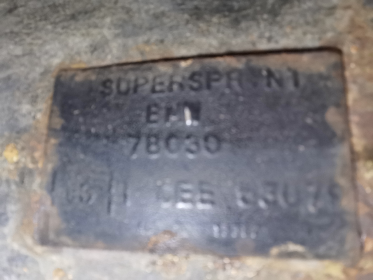

Schwarz, Dienstag, 28.12.2021, 09:08 (vor 1706 Tagen) @ Stephan Hippel
[image]So würde das wohl aussehen, und auch eingetragen. Zumindest bei mir. Grüße aus Burghausen
