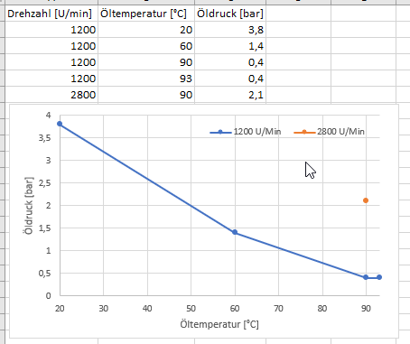

habe in meinem eta gefühlt deutlich zu wenig Öldruck.
Hat jemand die soll Verläufe für mich?
Vielleicht kann mir auch jemand Tipps geben wonach ich als erstes schauen könnte.

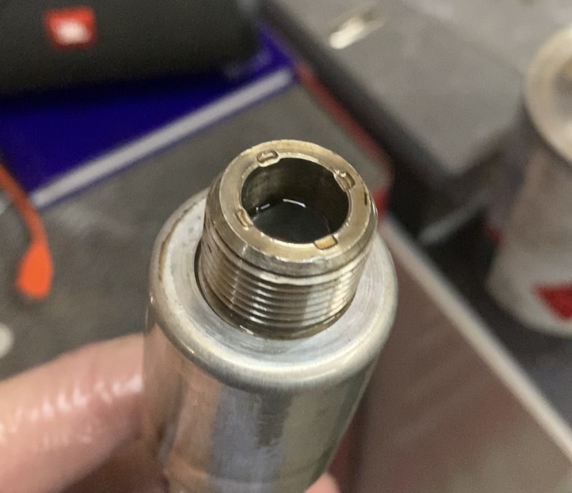

Das Überdruckventil habe ich heute demontiert.
Saß locker im Gewinde, das sollte aber nicht das Problem gewesen sein.
Das Ölfiltersieb saß zur Hälfte voll mit Schmodder, vielleicht ein Problem, aber daran glaube ich noch nicht. Pumpe ist sonst ohne sichtbaren Verschleiß.
Nochmal zum Überdruckventil: ist es normal, dass der Kolben Spiel hat? Man kann den Kolben im oberen Bereich ohne Kraft hin und her schieben. Dort wirkt keine Feder.[image]
Öldruck Verlauf M20b27
andi2,9 @, Sonntag, 16.01.2022, 10:09 (vor 1687 Tagen) @ autoseam
Ja, ist normal.
