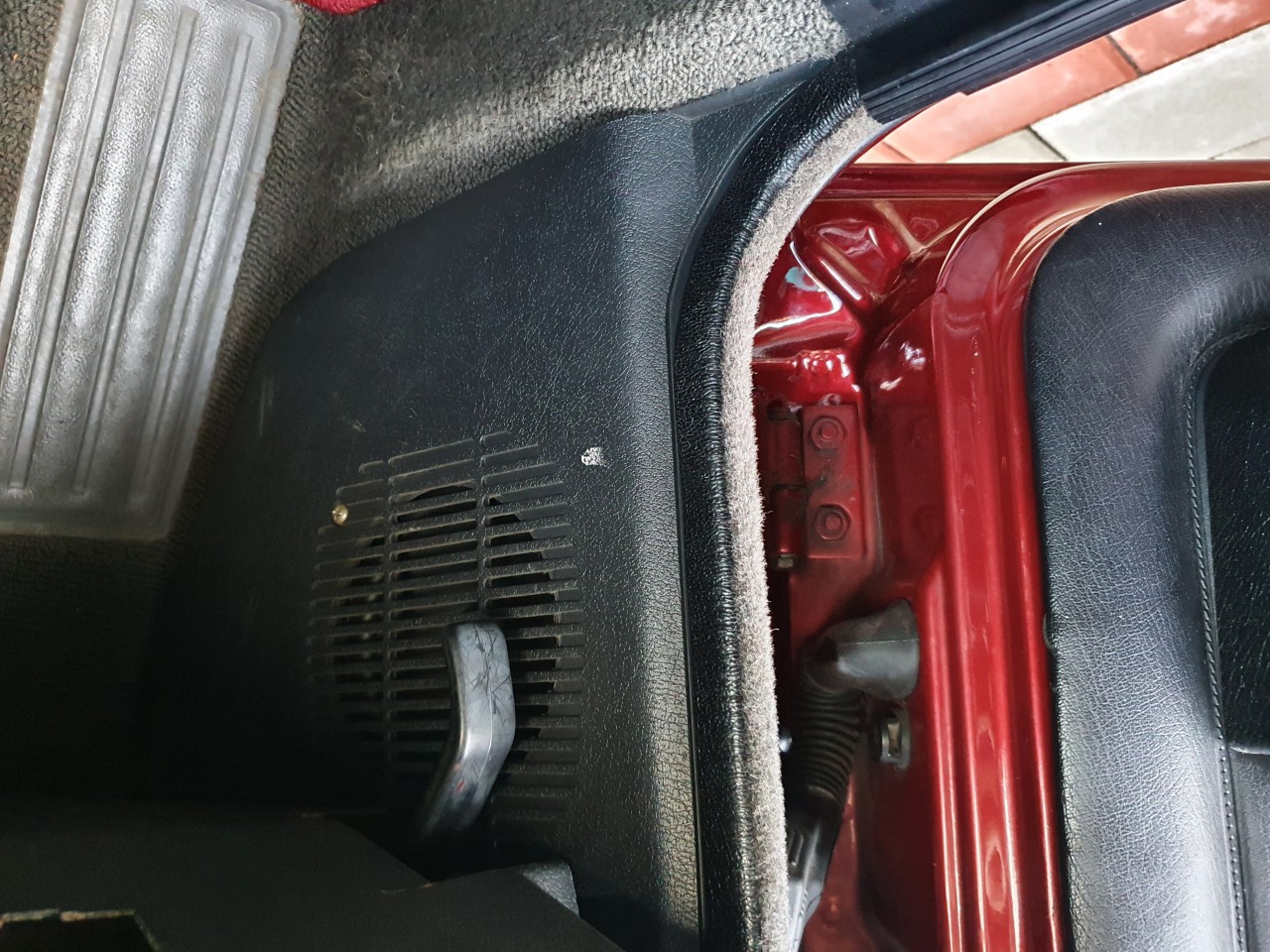

polobob335i @, Weinstadt, Freitag, 17.12.2021, 10:03 (vor 1796 Tagen) @ Kevin88
So schaut es bei mir im Touring aus.
Die Verkleidung passt noch gut drüber.

SirFirekahn, Freitag, 17.12.2021, 10:34 (vor 1796 Tagen) @ Kevin88
Auch wenn das Bild mangels Metadaten auf dem Kopf steht, es passt perfekt. Die ISU habe ich ausgesucht, weil sie eine geringe Einbautiefe haben und damit sogar mit Alubutyl und Sonofildämmung ohne Blecharbeiten perfekt passen.

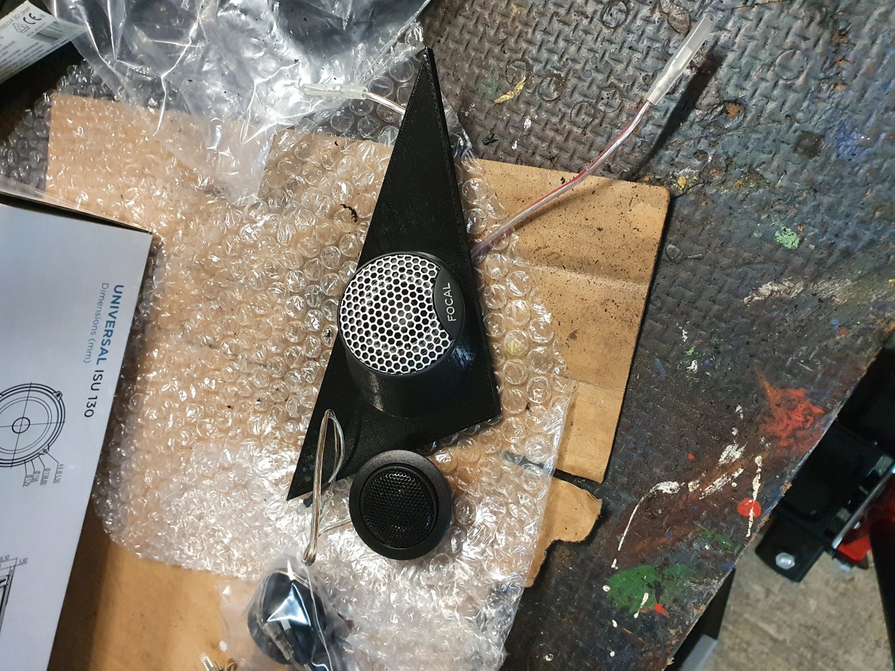

Kevin88, Freitag, 17.12.2021, 10:53 (vor 1796 Tagen) @ SirFirekahn
Hi das sieht gut aus, wie genau hast du das mit den Hochtönern gelöst?
Originale E30 Hochtöner Aufnahmen umgebaut?

SirFirekahn, Freitag, 17.12.2021, 13:05 (vor 1796 Tagen) @ Kevin88
bearbeitet von SirFirekahn, Freitag, 17.12.2021, 13:09
Sind 3d Gedruckte von Ebay, die mitgelieferten billig HT hab ich ausgebaut und mit dem Dremel Platz für die dickeren von Focal geschaffen. Dem geneigten Beobachter fällt auf, dass die aber im Bild noch verdreht sind.
Das Ganze dann durch die Tür verkabelt, die Frequenzweichen, die dabei sind, an das Innenblech der Türe mit Kabelbindern und dann durch den Kabelkanal in der Türe. Befestigt hab ich alles mit Silikon, da meine original Spiegeldreieckabdeckungen auch schon innen gebrochen und eingeklebt waren.
Bis auf die HT selbst und die Lautsprecher hinten ist das System komplett unsichtbar. Hab sogar das originale Bavaria Reverse II als Headunit auf einen Mosconi Verstärker in der Reserveradmulde.
