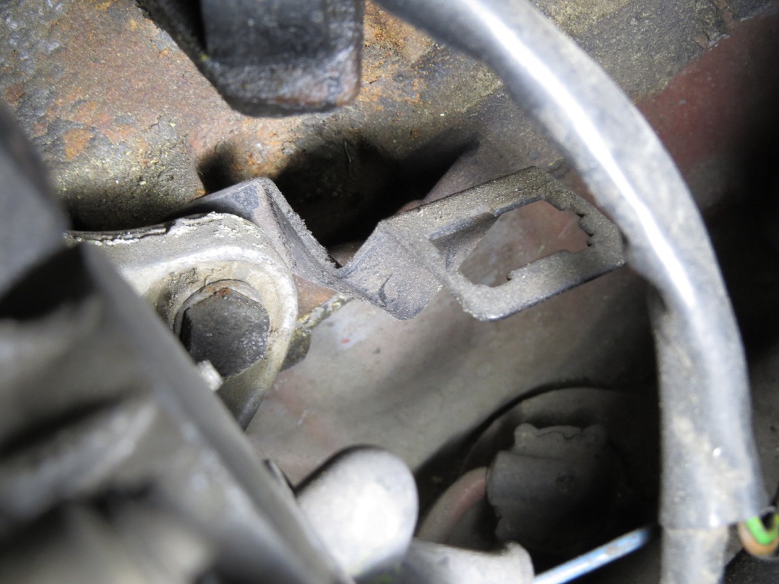

wohin gehört dieser Halter?!
e-dreissig @, Lich - ...aus dem Herzen der Natur, Dienstag, 14.12.2021, 13:48 (vor 1603 Tagen) @ Marcel15
Servus Marcel,
Oli hat recht, das ist der Halter für die Steckverbindung Ölniveauschalter.
Der Halter ist unterhalb der Lima-Befestigung am Motorblock angebracht, siehe Foto (325i).

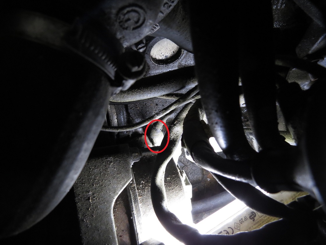

Hier noch ein Foto vom M20B20:
