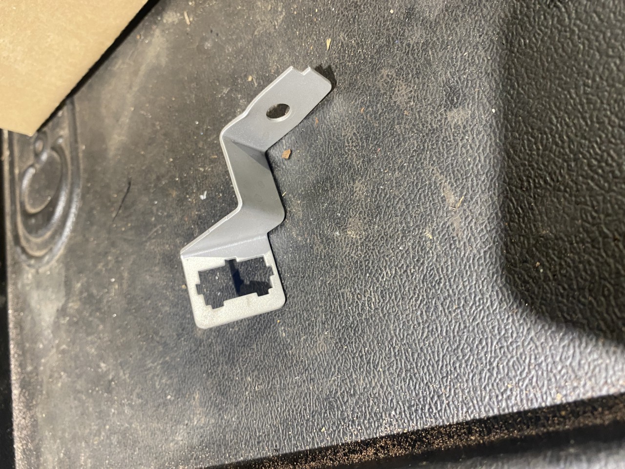

wohin gehört dieser Halter?!
Marcel15 @, Osttirol, Sonntag, 12.12.2021, 18:42 (vor 1723 Tagen)
Hallo wohin gehört dieser Halter für einen Stecker im Motorraum. Ich kann mich nicht mehr erinnern wo ich diesen ausgebaut habe beim Motorausbau. Da alle Fotos die ich gemacht habe verloren gegangen sind bräuchte ich eure Hilfe wo dieser Stecker hien gehört. Am besten mit Foto wenn möglich:).
Danke im vorraus!!
[image][image]

Hi Marcel,
Der Halter könnte in Fahrtrichtung vorn, links unten sitzen um den Ölstanssensor am Platz zu halten.
Armin

325ic-h26, Sonntag, 12.12.2021, 23:15 (vor 1723 Tagen) @ Marcel15
kann es sein das die Halterung an den Pedalen ist. Bremslicht schalter?
Gruß Carsten

charlie183 @, Karlsruhe, Dienstag, 14.12.2021, 09:09 (vor 1722 Tagen) @ 325ic-h26
Hi
das ist nicht der Bremslichtschalterhalter da dieser zumindest bei meinen E30 an der Konsole verschweisst ist
Gruss Sven

Marcel15 @, Osttirol, Dienstag, 14.12.2021, 10:40 (vor 1722 Tagen) @ charlie183
Dieser Halter gehört defin in den Motorraum bzw an den Motor da wir alles in schachteln beim ausbau gelegt haben bzw die Teile die lackiert werden auf die Seite gelegt haben. Ich finde nur nichts im Ersatzteilkatalog bzw. im Internet. Da wir gerade beim Einbau des Motors sind kommen wir noch „leicht“ überall dran. Hat niemand Zeit mal in einem 325 Nfl nachzuschauen wo dieser hien kommt ich vermute im vorderen richtung Kühler auf der Fahrer oder Beifahrerseite.

charlie183 @, Karlsruhe, Dienstag, 14.12.2021, 11:37 (vor 1722 Tagen) @ Marcel15
Hi
schau dir mal den Stecker vom Ölniveauschalter an der sollte da reinpassen
wenn ja kommt der Halter im Bereich des Ölpeilstabes am Block mit dem Motorhalter angeschraubt

Oli* @, Dienstag, 14.12.2021, 12:00 (vor 1722 Tagen) @ Marcel15
Nachdem der Lambda-Stecker rund ist, bleibt eigentlich fast nur Stecker Ölstandsgeber, in der Gegend unter der Lima.
Für den Aktivkohlefilter gabs imho keinen Halter beim M20.

e-dreissig @, Lich - ...aus dem Herzen der Natur, Dienstag, 14.12.2021, 13:48 (vor 1722 Tagen) @ Marcel15
Servus Marcel,
Oli hat recht, das ist der Halter für die Steckverbindung Ölniveauschalter.
Der Halter ist unterhalb der Lima-Befestigung am Motorblock angebracht, siehe Foto (325i).
Hier noch ein Foto vom M20B20:
