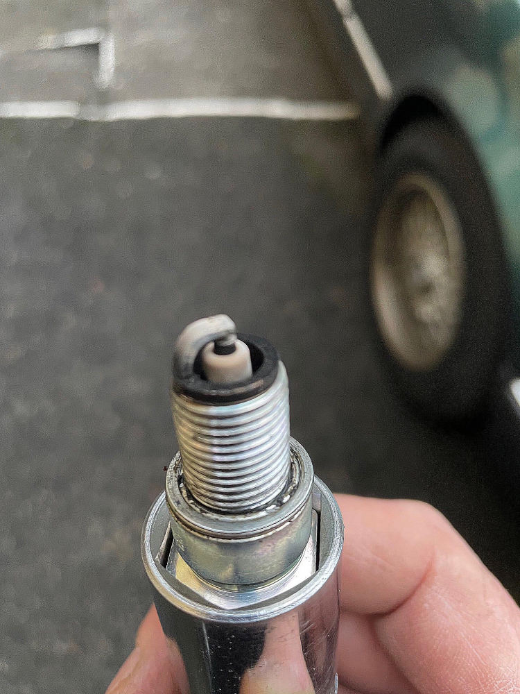

Hallo, kann mir jemand sagen, ob das Zündkerzenbild ok ist, oder ist es noch zu mager? (siehe Bild)
Ist von einem Moped, bei dem der Vergaser eingestellt werden muss.
Gruß und Danke
M.

da würde ich nix ändern. Hellbraun ist gut.
Andi

Rehbraun ist optimal.
M.E.N. etwas zu mager ...

Ich finde ist einen tacken zu mager.

.... die Gemischschrauben noch eine Umdrehung raus drehen und sehen, ob die Kerze ein bisschen dunkler wird.
Danke für die Tipps
