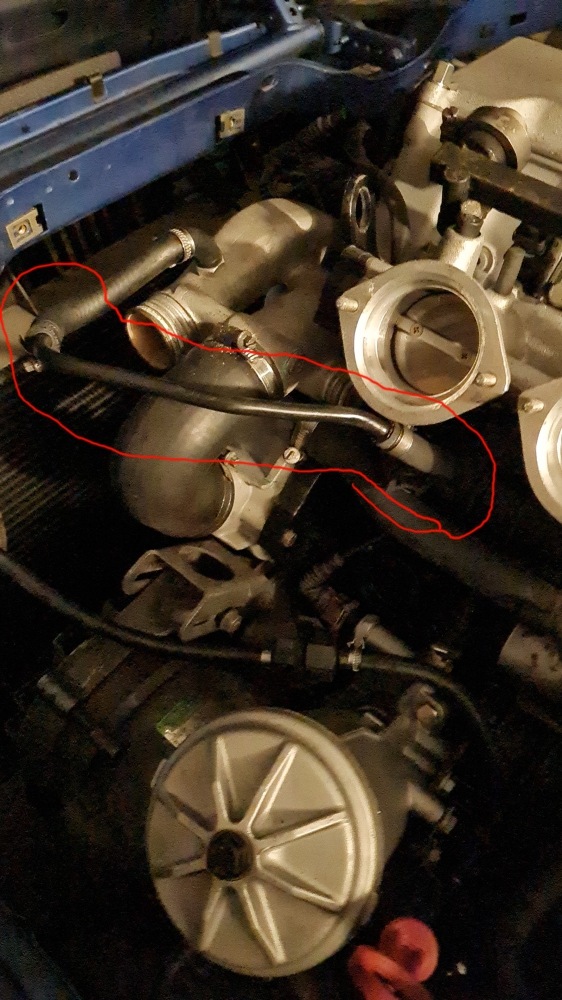

ich habe ein kleines problem, Ich bin gerade daran meinen S38 zu kompletieren und wieder zum laufen zu bringen nach der Motorinstandsetzung.
Nun hab ich folgendes Problem wo endet dieser Kühlwasserschlauch?
Gruß Klaus

Ist einer von den zwei Spülschläuchen die original am Hals des Ausgleichsbehälters angesteckt werden.
Einer kommt vom Kühler, der andere ausm Thermostatgehäuse.

So habs rausgefunden, das Schläuchchen ist am Zylinderkopf neben der Drosselklappe angeschlossen.
