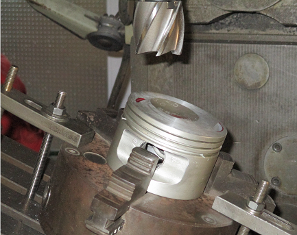

Motor mittlerweile ausgebaut, den Kopf Möchte ich nicht zerlegen, ich mache das auf einer CNC Fräsmaschine.

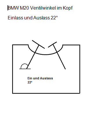

Weisst du in welchem Winkel die Ventile zum Kolben stehen? Das hab ich bis jetzt noch Nirgends
gesehen.
Gruss Toni
M20B25 Neuaufbau
juergen elsner @, Dienstag, 14.12.2021, 08:23 (vor 1788 Tagen) @ Toni
bearbeitet von juergen elsner, Dienstag, 14.12.2021, 08:35
s. Bild. Ich nehme da immer einen Fräser, der im Durchmesser mind.3mm größer ist, als die Ventile.

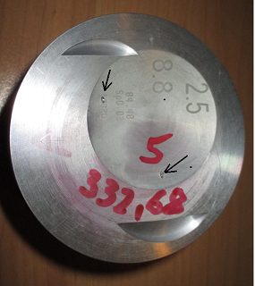

Wenn die Kolben schon mal draußen sind und die Ventiltaschen angebracht, dann leg ich die
noch auf die Waage und gleiche die Gewichte immer noch auf mind. 0,1Gr. an.
Mit den Pleueln mach ich das auch.
M20B25 Neuaufbau
Toni, Dienstag, 14.12.2021, 08:34 (vor 1788 Tagen) @ juergen elsner
Hi Juergen,
Super danke genau das hab ich gesucht.
Gruss Toni
