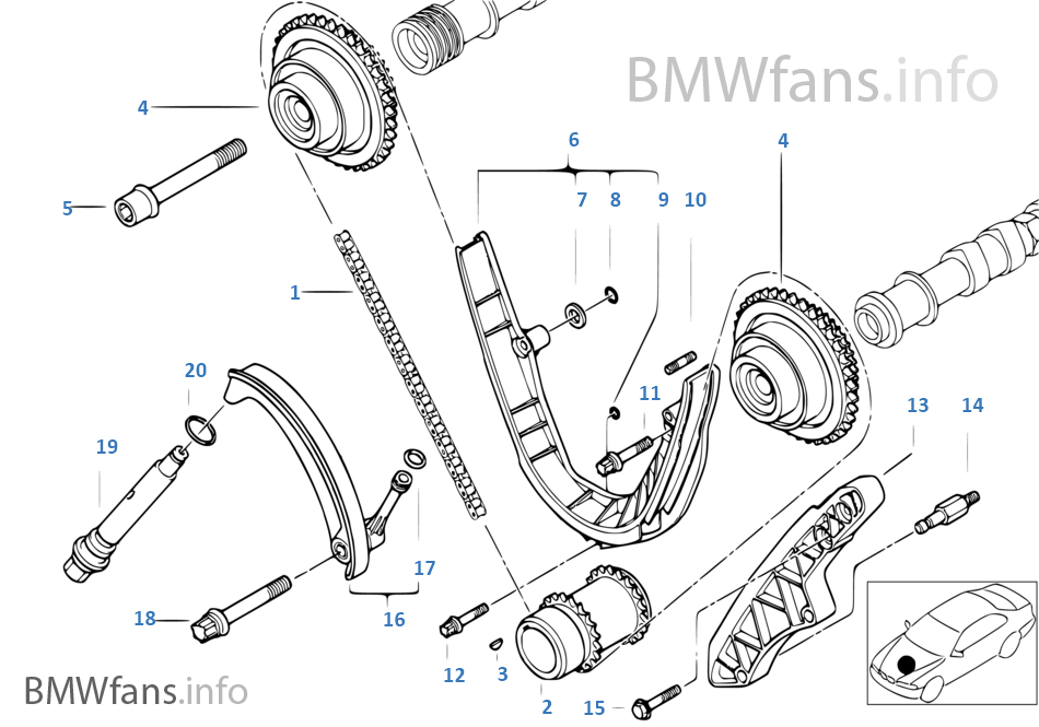

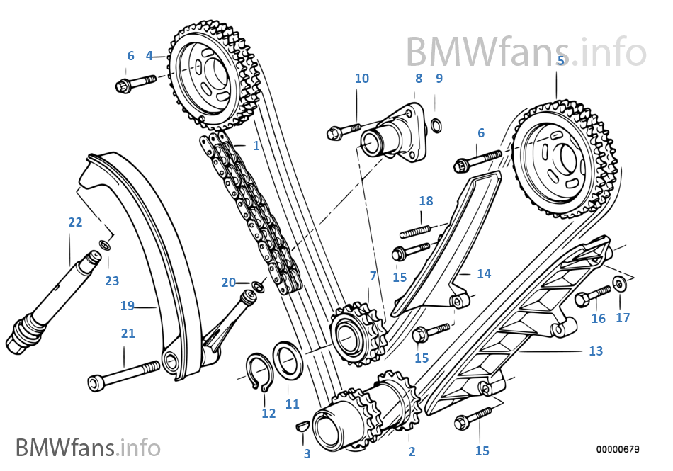

M60/M62 Block
Sven_327i, Etzenricht, Dienstag, 30.11.2021, 11:17 (vor 1740 Tagen) @ Dominik_X5
Da liegst du Richtig mit deiner Erinnerung.
M60

M62
