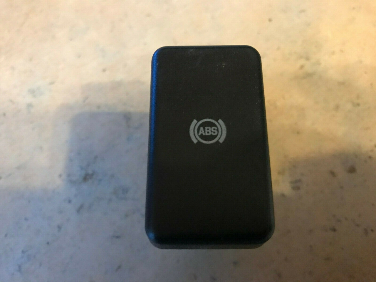

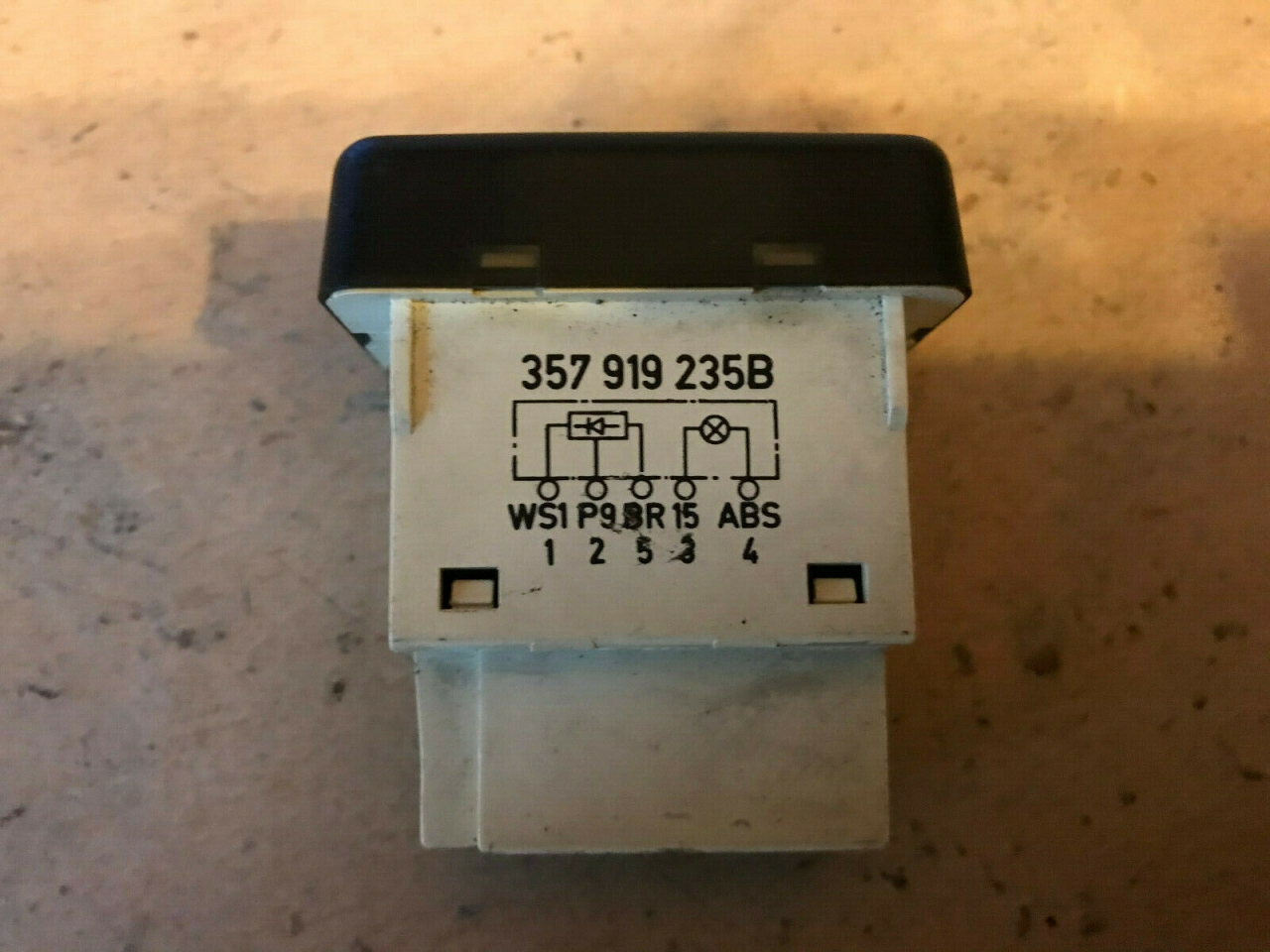

BlondyM3 @, Coburg, Dienstag, 09.11.2021, 21:32 (vor 1753 Tagen) @ BlondyM3
[image][image]
So viele Pins hat eine VW ABS Leuchte?

BlondyM3 @, Coburg, Mittwoch, 10.11.2021, 20:41 (vor 1752 Tagen) @ BlondyM3
ABL Leuchte geht aus, wenn ich einen Fehler provoziere, bei laufendem Motor ABS Sensor abstecke.
Schaltung muss wohl invertiert werden, Info? (Keine Elektroniker hier?)
(Bei Zündung kommen kurz 3,5 Volt an dann geht es auf 12v hoch, ist wohl im E36 mit nem Transistor gelöst?)

ABS Leuchte (update)
sheeper, Donnerstag, 11.11.2021, 10:11 (vor 1752 Tagen) @ BlondyM3
bei VW gab es da mal einen Wechsel bzgl. der Ansteuerung der ABS Lampe.
Ich hatte in meinem 2er Golf das ABS aus dem Passat 35i nachgerüstet.
Da musste dann in die Ansteuerleitung zur originalen Golf II-ABS Lampe eine kleine Schaltung eingebaut werden, die das Signal glaube ich negiert hat oder so.
Ansonsten wäre die Lampe ständig an gewesen.
Vielleicht ist bei BMW auch so eine Umstellung gewesen?
Link 1
Link 2
Eventuell kannst du damit was anfangen.
Thorsten
Tom330CI, Donnerstag, 11.11.2021, 20:32 (vor 1751 Tagen) @ sheeper
Beim e36 gibt es auch 2 Varianten. Bei den späteren Modellen war es im Fehlerfall massegeschalten.
Danke Euch. Update!
BlondyM3 @, Coburg, Samstag, 13.11.2021, 20:03 (vor 1749 Tagen) @ sheeper
Ja so ist es bei BMW auch, hab auf den Seiten da aber nun nix neues gefunden...
