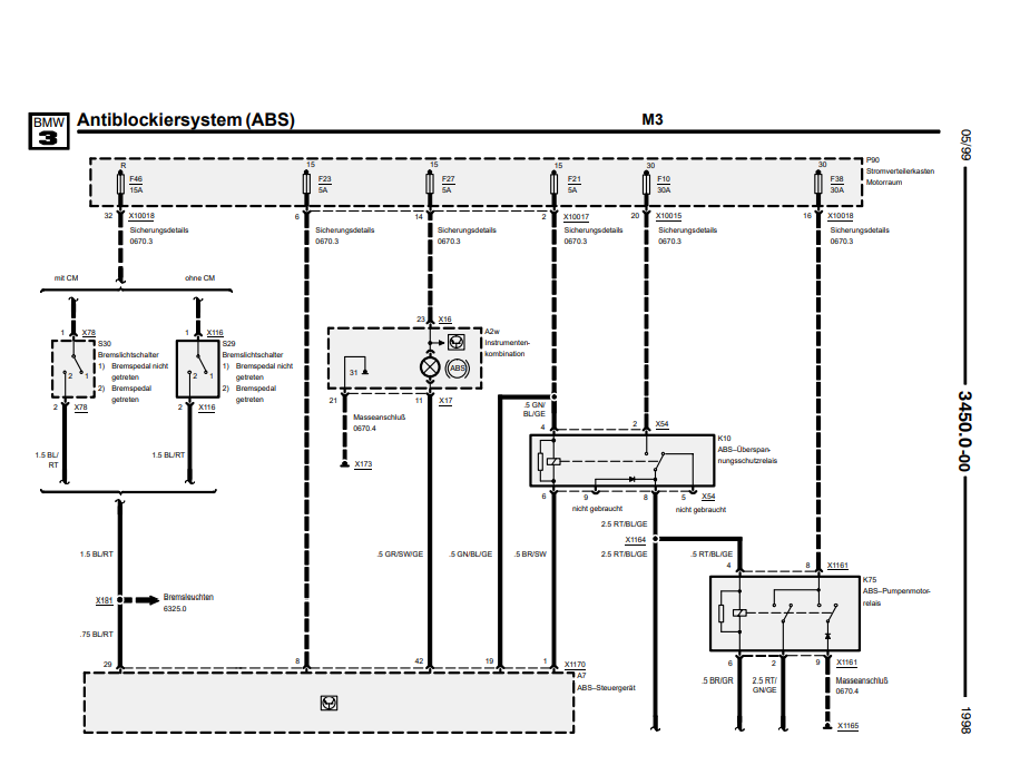

Des is bei den E36 KI´s der Fall weil die BJ bedingt anders belegt sind, ABS/ASC und Airbag Leuchten funktionieren dann nicht, bzw gehn nicht aus.
Aber ich geh mal davon aus das du die Lampe im E30 KI ansteuern willst
Das wäre E36 BJ98
Abs Steuergerät pin42 geht zu deiner Lampe im E30KI
Alle ABS Fehler müssen natürlich auch gelöscht sein, sonst geht da auch nix aus.
Update S50 IX Touring ABS MK20
BlondyM3 @, Coburg, Donnerstag, 04.11.2021, 14:08 (vor 1761 Tagen) @ s65kirchi
Das wäre E36 BJ98
Was macht denn der Transistor noch an der Lampe?
Ich habe einen frühen Tacho, wo noch ein extra Stecksockel für die ABS-Lampe ist (wie bei der Aschenbecherbeleuchtung), plus Kabel war sogar noch im Kabelbaum, Masse kommt vom ABS-Steuergerät.
Lampe geht auch aus sobald ich mit dem Laptop auf das ABS zugreife, wenn ich zurück schalte z.B. auf die DME geht sie wieder an.
Fehlerspeicher ist natürlich leer.
Ich habe noch ein älteres, ohne ASC, ca. 1997 da ist es Pin 16 (GR/SW/GE)
Ich kann mich natürlich irren, aber meine Erinnerung sagt mir, das ist eher anders herum, dass die Lampe angeht, wenn man es anspricht und aus, wenn man es wieder verlässt, aber ich habe das E36 ABS schon länger nicht mehr ausgelsen...
Nicht das deine Schaltung falschrum ist, würde erklären, warum die Lampe bei leerem Speicher brennt...
Du kannst ja mal einen Fehler einbringen, wenn sie dann wieder ausgeht, hast du ein Schaltungsfehler (da könnte der Transistor ins Spiel kommen).
