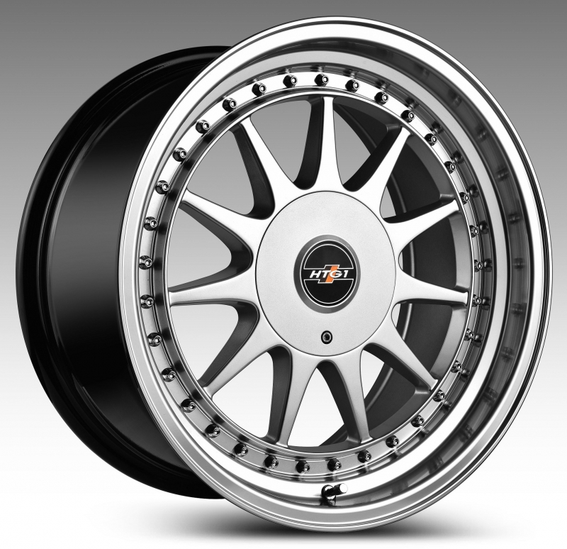

hat jemand von euch schon mal die HTG1 Nachbau Felgen gekauft bzw. hat Erfahrungen damit?
Habe meinen E30 30/20 Tiefergelegt. Würden die Felgen theoretisch passen ohne nacharbeiten etc. also das sie nicht am Radhaus schleifen oder am Federbein anstehen?

Von den Maßen her sollte das mit 205/50 ohne Änderungen passen. Hinten sollte die Kante wie ab Werk umgelegt sein.

Die Kanten sind ja serienmäßig nur bis zur hälfte umgelegt oder? Und wegen 16 Zoll mit 205/50 ist ja die Gesamtgröße der Felgen Reifen Kombination größer als 15 zoll 205/55 (was ich momentan drauf hätte). Ich kann nur nicht Kontrollieren ob das mit den 15 zoll sich schön ausgeht da das Auto leider gerade halb zerlegt ist.

also ich würde mal sagen, 7x15ET24 mit 205/55R15 und 7x16ET25 mit 205/50R16 kommt nahezu auf das gleiche raus.
Der Unterschied ist da absolut zu vernachlässigen. Eher entscheidend ist da welchen Reifen man montiert.
Die Unterschiede wie die verschiedenen Reifentypen aufbauen sind da wie ich finde eher mehr von Relevanz.
Bei der Hinterachse sind da ohne Bearbeitung auch durchaus noch 10mm Spurverbreiterung pro Seite möglich.
Das muss man da halt testen, aber so aus Erfahrung raus würde ich sagen passt das.

Jetzt wäre nur noch sehr Interessant ob die dann auch mit der 540i Bremse passen :-)

Kann ich mir beim besten Willen nicht vorstellen, wenn ich mir das Design der Felge anschaue, höchstens mit fetten Spurplatten.
Selbst die originalen 16" einteiligen Hartge passen nur mit leichter Bearbeitung am Sattel / mit ner 5er Distanz gerade mal so bei der Bremse...

Ich hab die Maxilite in 7x16 et25 mit 205/50/16 auf einem nfl Cabrio mit originalem Blech und es passt.
Sollte also bei dir auch passen.
