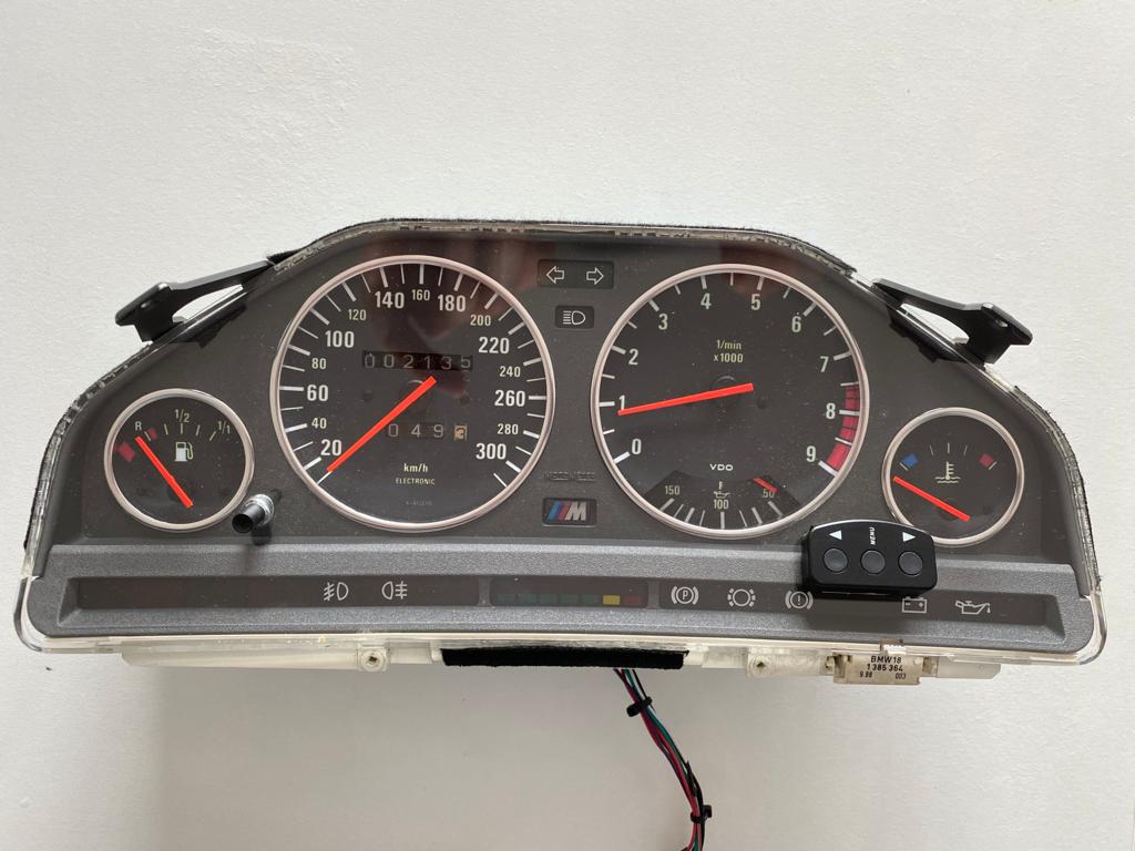

2. Dieser Maustech Tacho (Pfusch) ist verbaut:
![[image]](images/uploaded/202110231706396174411f6057c.jpg)
Die Temperatur-Anzeige ging die ganze Zeit, stand in der Mitte, bis auf die üblichen Leiterplattenprobleme > Temp spring hin und her, meistens aber Mitte.
Habe heute frische Akkus eingelötet, waren tot, nun geht die bei Temperatur 90 Grad (mit Laptop ausgelesen) nur noch bis 1/4 also erster weißer Strich?!

Kann doch nicht richtig anzeigen, oder?
Laptop 90 Grad, Infrarot 50-80 (wo man misst), Anzeige viertel, ich trau grad keiner Temp mehr...

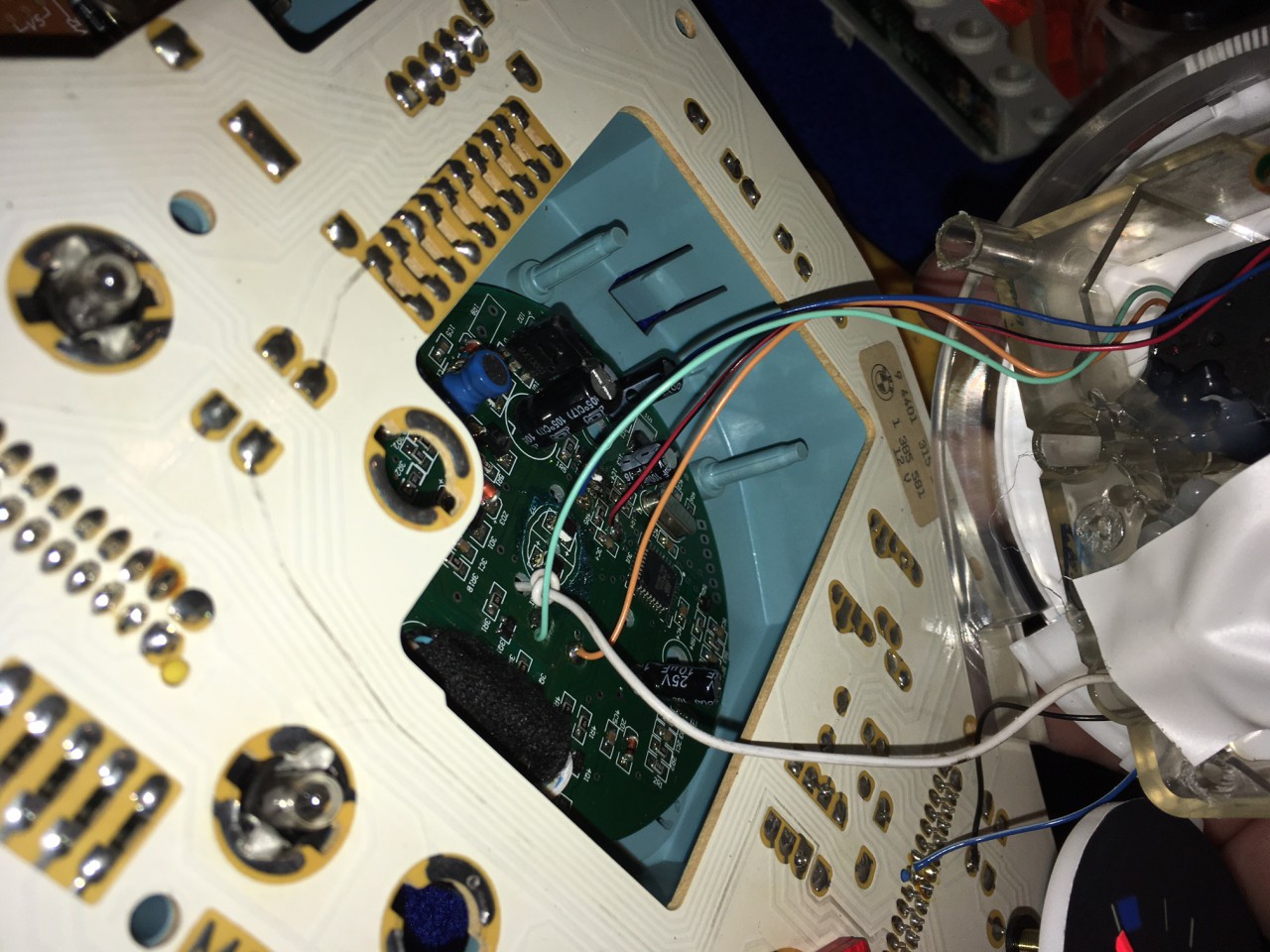

Zur Temp, abklemmen des Doppel-Fühlers brachte keine Änderung, mit dem 47 Ohm Widerstand ging sie auch nicht höher (aber danke für den Tip!) Wie die 2000km mittig sein konnte, (irgendwie hängt die ja auch am SI-Prozessor...) hmmm egal, hab den Zeiger nun zuhause mit dem Widerstand mittig geparkt, nach dem 3ten zerlegen des Kombis, Schaltplänen wühlen, messen usw. weiß ich nun auch was er da gemacht hat:
