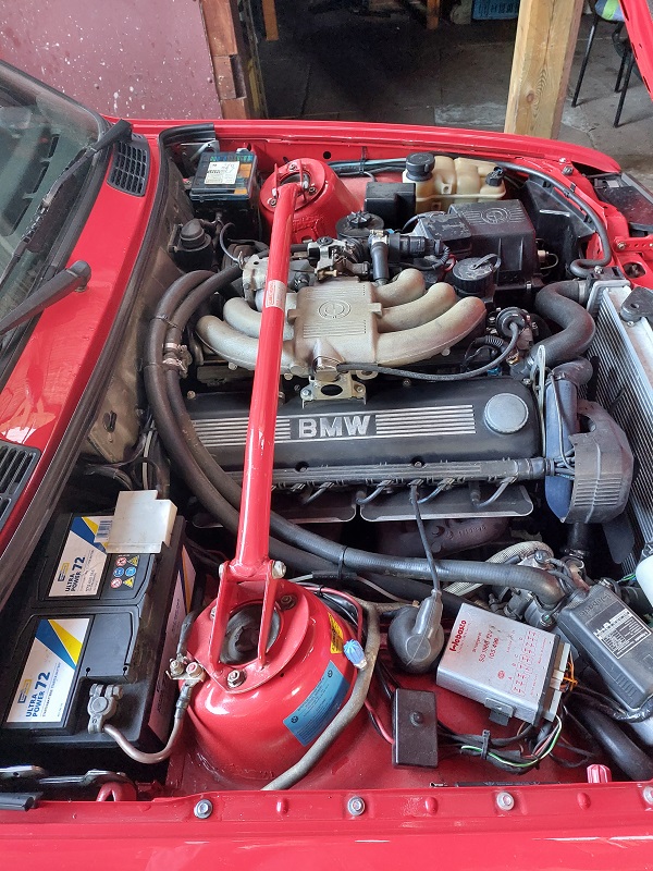

Hallo,nach Einschalten der Klimaanlage sollte sich ja die Drehzahl minimal erhöen. Bei mir ist es komischerweise genau umgekehrt. Wenn ich den Stecker kommend vom Klimagebläsekasten am Steuergerät abziehe verändert sich nichts. Am Stecker liegen bei eingeschalteter Klimaanl.0,4 Volt an. Trotz abgezogen Stecker singt die Drehzahl ab, wenn die Klimaanl. eingeschaltet wird. Wenn jemand einen Tip hat, wäre ich dankbar.
