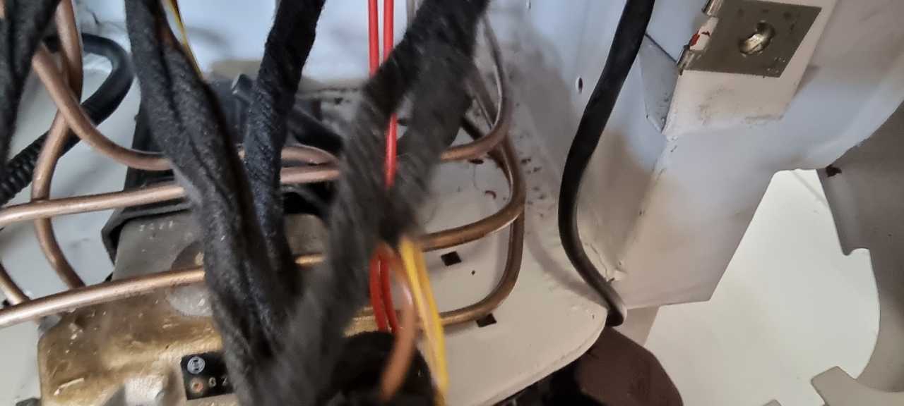

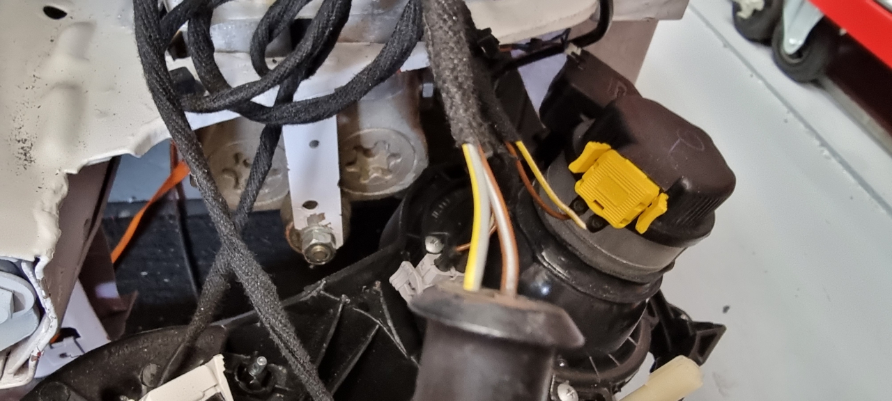

wer kann mir sagen wofür diese Stecker sind, sin am Kabelbaium der Hauptscheinwerfer.
Farben hier Braun Gelb und barun
Grau Gelb und Braun Gelb.

Nebelscheinwerfer vfl?

Gelb / Braun und Braun sind Nebler..... Gefunden.:-D
Was noch fehlt ist Grau / Gelb und Grau / Braun ???? Noch keine Ahnung.

Scheinwerferreinigungsanlagen-Kabelbaum, gibt's nur auf der Fahrerseite.

Ja ist auf der Linken Seite gewesen und ist die Vorbereitung für SWRA

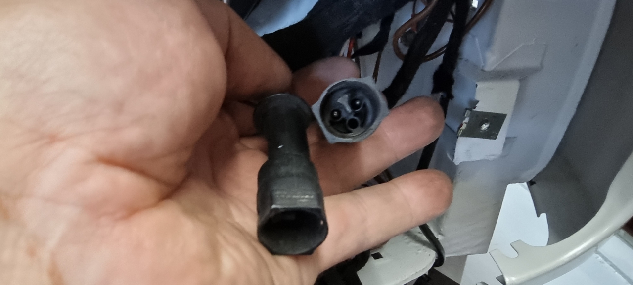

Grau/Gelb mit Grau/Braun. Runder Stecker 2Pol.

Auf der Beifahrerseite habe ich noch einen runden 2pol. Stecker mit den Farben:
Gelb / Rot und Braun
