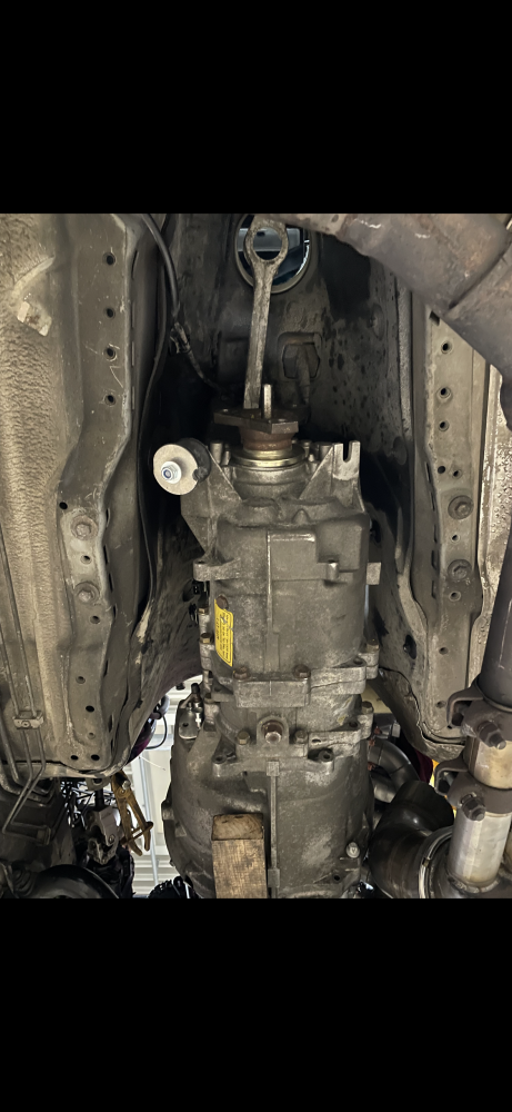

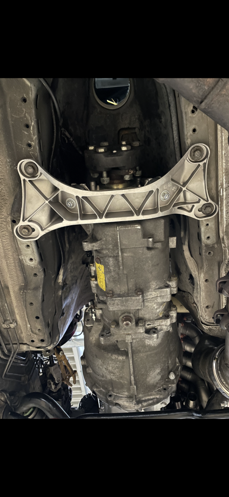

[image]Hallo zusammen,
Der Plan sieht vor das E46 M6 6 Gang Getriebe am M50 im E34 zu fahren.
Mit den originalen Motorlagern wird das nichts:
Das Getriebe ist im Bereich der Schaltung zu hoch. Somit steht der Motor mit angebautem Getriebe nach hinten gekippt.
Durch den Einsatz von M20 Motorlagern konnte ich den Motor ca. 18mm tiefer legen und hatte somit am Getriebe wieder etwas Platz.
Höhe der M50 Lager: 65 mm
Höhe der M20 Lager: 47 mm
Frage:
Hat jemand Fotos von folgenden Getriebe- Traversen?
Hat jemand Fotos vom Unterboden?
M5 5 Gang
M5 6 Gang
540i 6 Gang und Autom.
850i Brücke wäre auch interessant.
Ansonsten wird es eine Eigenkonstruktion.
Der Getriebetunnel verjüngt sich nach hinten hin.
Das 6 Gang vom E46 ist natürlich länger als das original 5 Gang.
Die Frage wäre, ob eine andere Serien- Traverse weiter hinten sitzt.
Vielen Dank im Voraus.

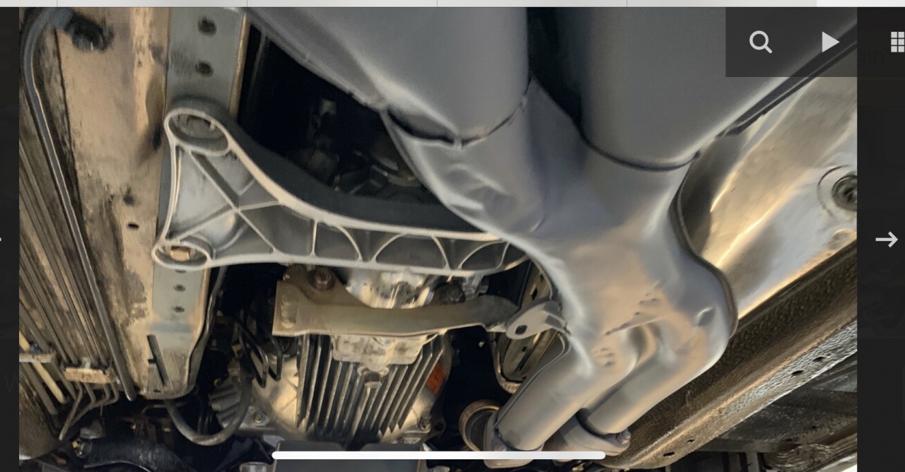

[image]Anbei noch ein Bild vom 3,6er.
Man kann es nich ganz erkennen, aber das müsste doch genau passen:
