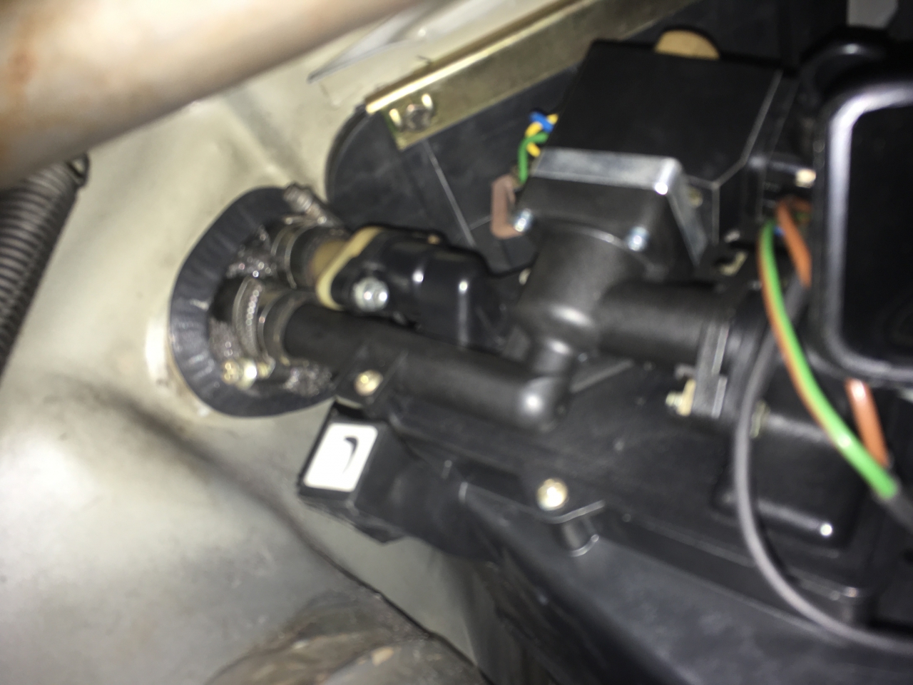

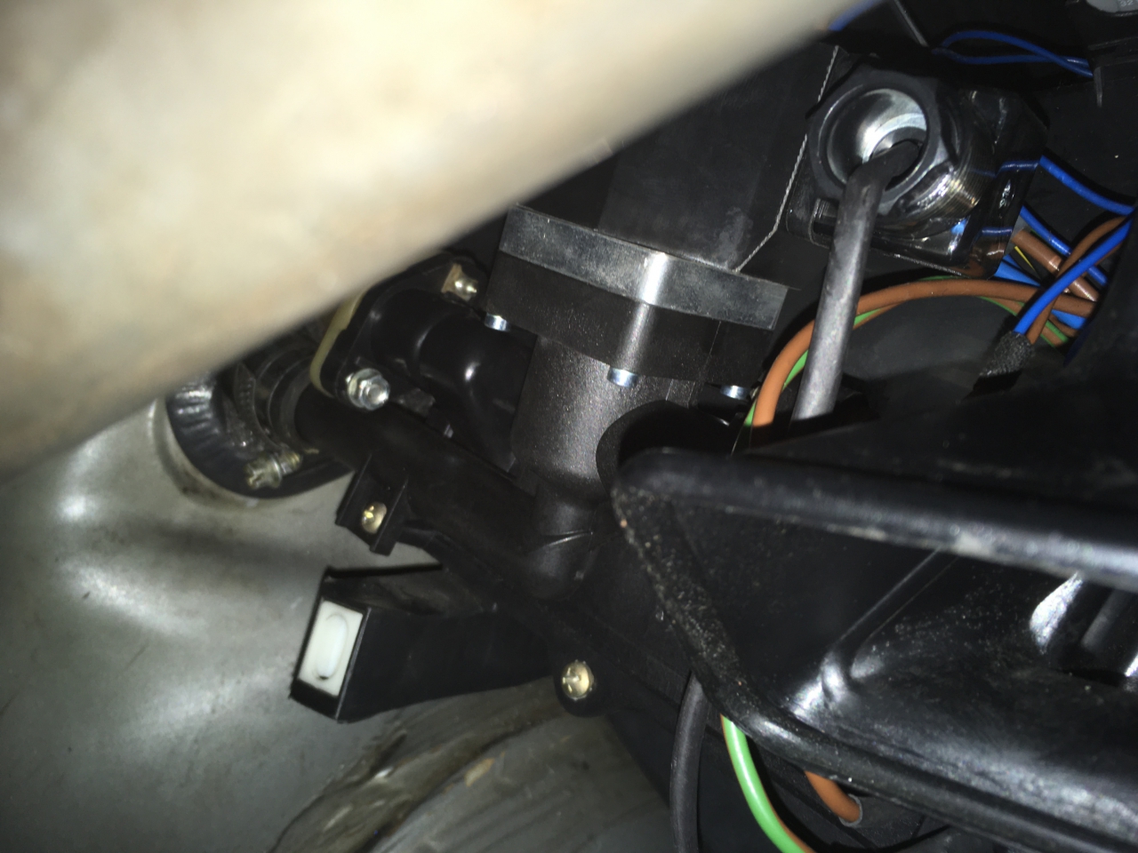

Kenn Jemand dieses Heizungsventil, original?
BlondyM3 @, Coburg, Mittwoch, 20.10.2021, 04:00 (vor 1844 Tagen)
Da ist der Stecker nicht direkt am Ventil, sondern kommt ein ca. 8cm Kabel raus.
Ich schätze da hat schonmal Jemand "optimiert"
Laut ETK sitzt das Ventil im Rücklauf, das stimmt so oder?
Beim S50 IX geht auch die Heizung nicht richtig, seit dem die wieder eingebaut wurde.
Strom am Ventil kommt an. Ich tippe auf das Ventil, obwohl angeblich vorher getestet...
Herbert_1980, Mittwoch, 20.10.2021, 07:43 (vor 1844 Tagen) @ BlondyM3
Jep, das ist original BMW. Zwar nicht von der Erstauslieferung, sondern ein Ersatzteil.
Bestellte vor 5 Jahren auch ein Heizventil bei BMW, sieht genau so aus wie jenes auf deinem Bild.

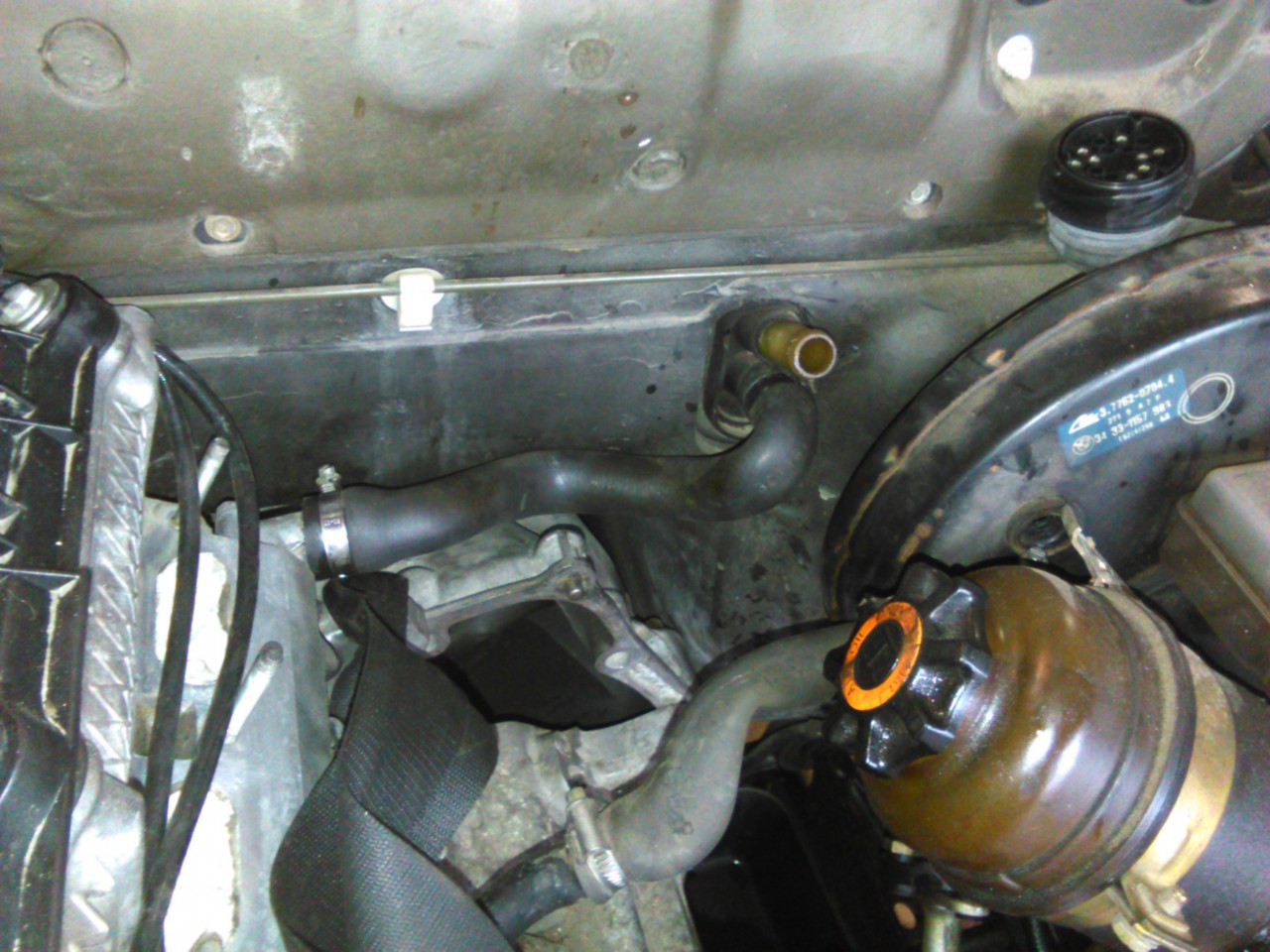

Nein, der untere Heizungsabgang ist der Vorlauf, wo das heiße Wasser vom Kopf reinkommt.
Hier am Bsp. eines M52:

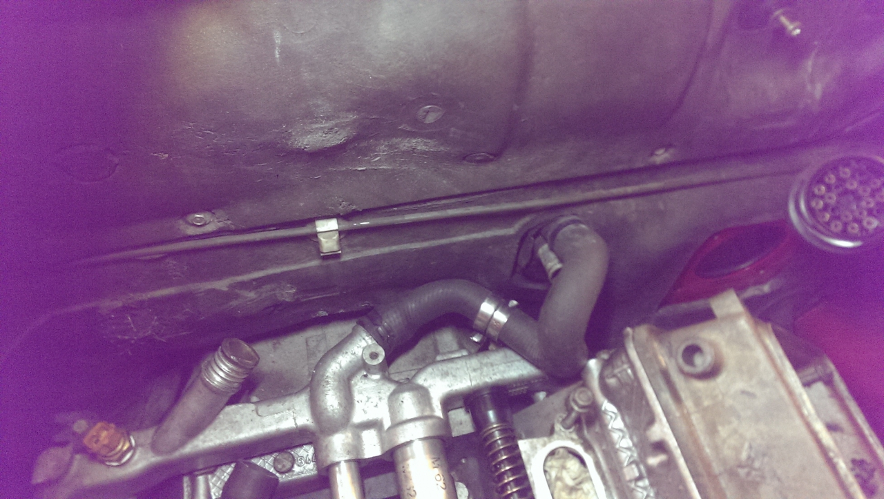

Oha :-| Danke!
und dann gibt's 2 Varianten:
Plastik: Ventil im Vorlauf
Alu: Ventil im Rücklauf, oder?
Nee, Vorlauf ist auch bei Klima (Alurohr) immer unten.
Schlechtes Bild, aber man kann des Alurohr erkennen.
Der verbaute Schlauch ist der Rücklauf vom M62.
