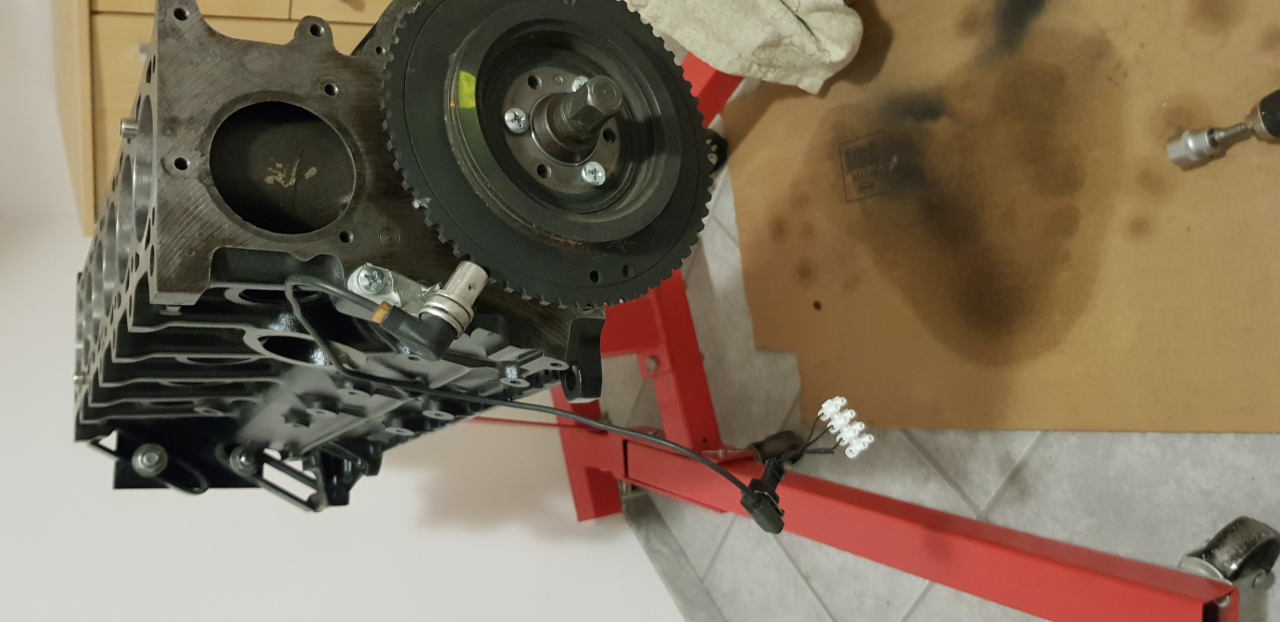

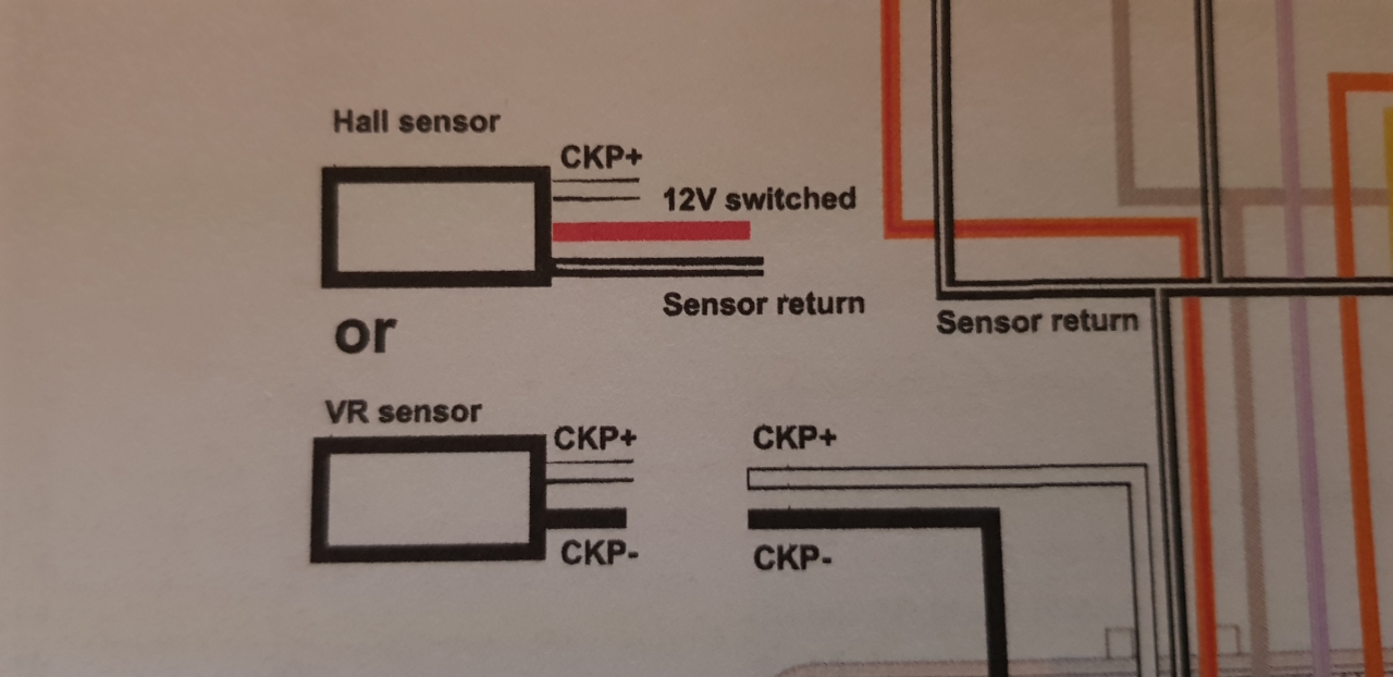

andi2,9 @, Sonntag, 10.10.2021, 19:20 (vor 1789 Tagen) @ esgey
Es ist ein VR-Sensor und KEIN Hall-Sensor, kein er kein 12 Volt benötigt.
[image][image]
