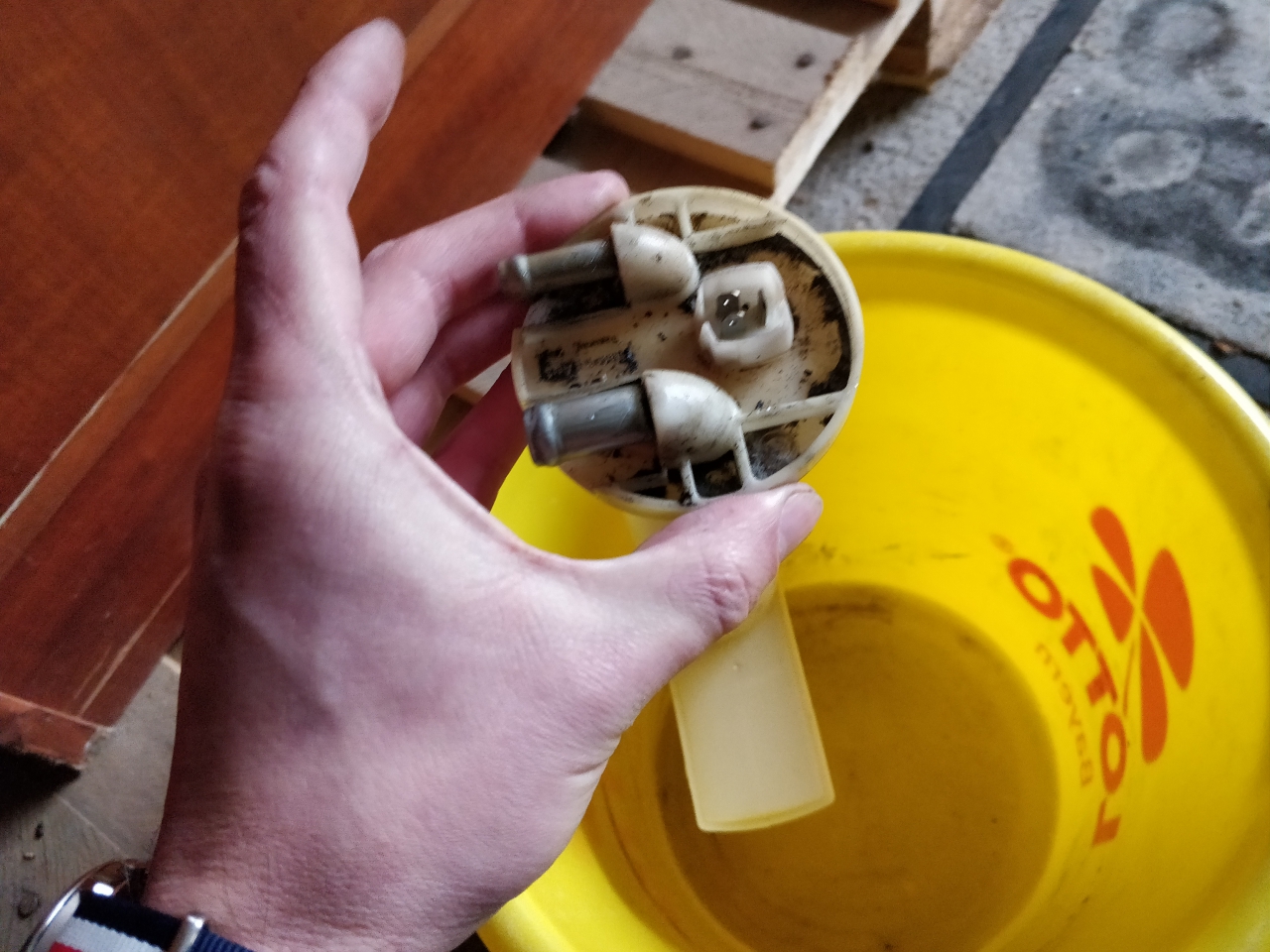

Wo soll die Pumpe sein? Ich habe damals beide Deckel des Tanks geöffnet, es befinden sich dort nur Tankgeber.

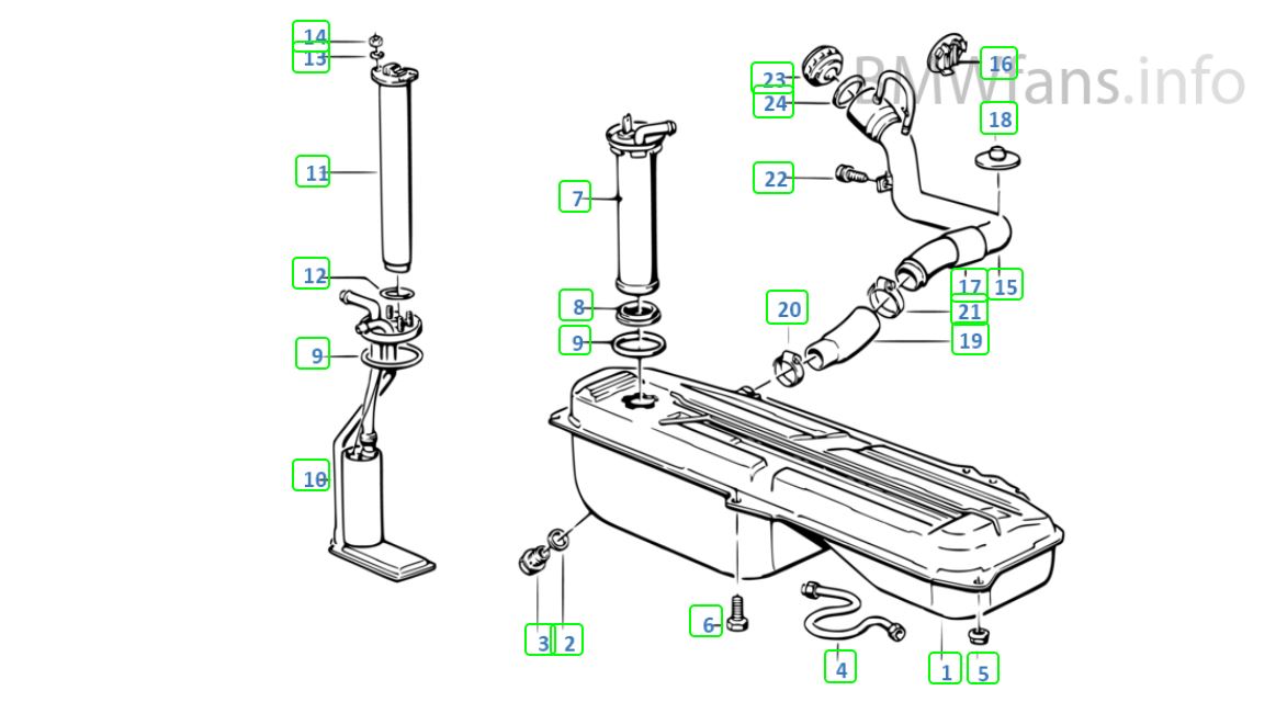

mit 3 Polen den Tankgeber (der vermutlich 12V, Masse und Abgriff braucht) und die Pumpe zu versorgen, halte ich für wenig wahrscheinlich. Noch dazu hatte ich das Ding in der Hand und dort war nur der Schwimmer an seinen dünnen Drähten verbaut.
Auch der ETK sagt hier am Bild, es gibt entweder oder, und beim Tankgeber sind hier auch Anschlüsse am Bild.

Ich weiß nicht, ob die Aussage cabriospezifisch ist, aber mein ex-316i M10 FL 4-Türer hat auch einen 55L Tank und nur die Schwellerpumpe. Der Tankgeber sieht so aus wie weiter unten auf dem Bild und da ist auch keine Pumpe drin, den hatte ich schon mal zerlegt.
Also grundsätzlich geht es, Schwellerpumpe und nur Tankgeber im 55L zu haben und fahren - und man kann damit sogar ein Eta erfolgreich befeuern, die Pumpe zieht genug.

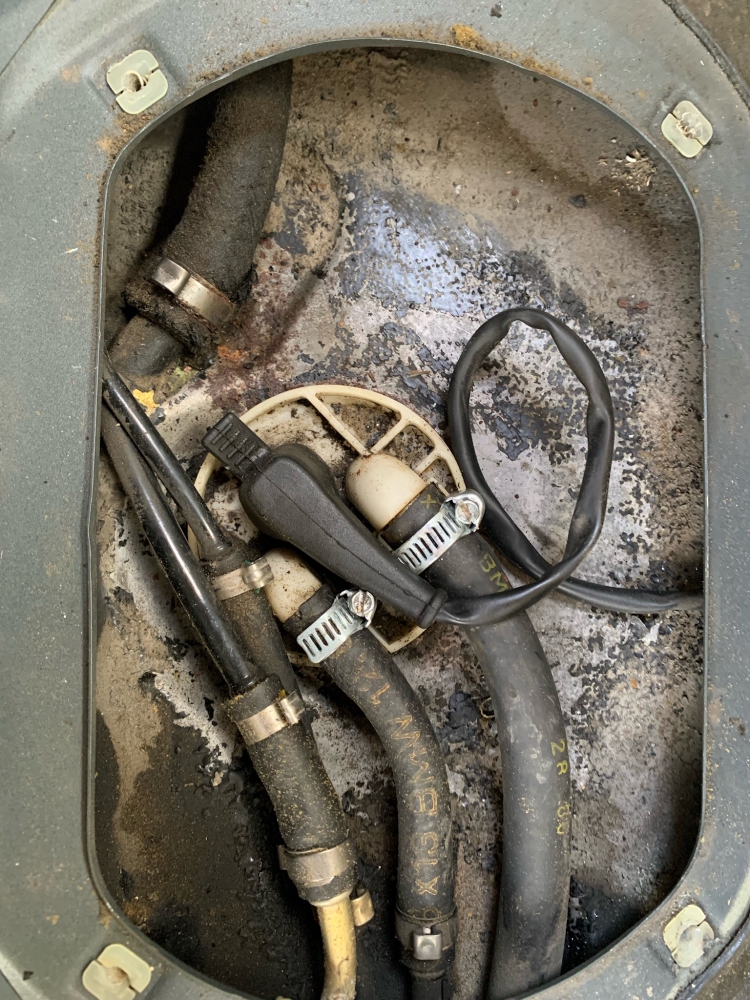

Also so sieht es bei mir aus (m.B)
Thomas-BW, Dienstag, 05.10.2021, 23:09 (vor 1860 Tagen) @ Thomas-BW
Also so sieht es bei mir aus.
Klaus335iT @, Mittwoch, 06.10.2021, 07:19 (vor 1859 Tagen) @ Thomas-BW
Guten Morgen Thomas...
wie es ja unstrittig aussieht, hast Du die gleiche Version wie Kevin.
Meiner Meinung nach kann auf dem Weg von der Ansaugung im Tank bis zur Benzinpumpe nur ein Defekt/Undichtigkeit vorliegen, durch die von der Benzinpumpe Luft mit angesaugt wird. Dadurch wäre dann kein blasenfreier Treibstoffstrom gewährleistet.
Ich schreibe jetzt mal nur was ich als Nächstes machen würde ;-)
Wenn das Fahrzeug nicht nach Treibstoff riecht, wird die "Undichtigkeit" innerhalb des Tanks/Tankgebers liegen.
1. Tankgeber ausbauen und diesen auf einen äußeren erkennbaren Defekt überprüfen,
den Tankgeber aber nicht gleich auseinanderbauen.
2. Dann würde ich die beiden Benzinschläuche soweit verlängern, das sie bis unten in
den Tank reichen und überprüfen ob die Benzinpumpe dann störungsfrei funktioniert.
