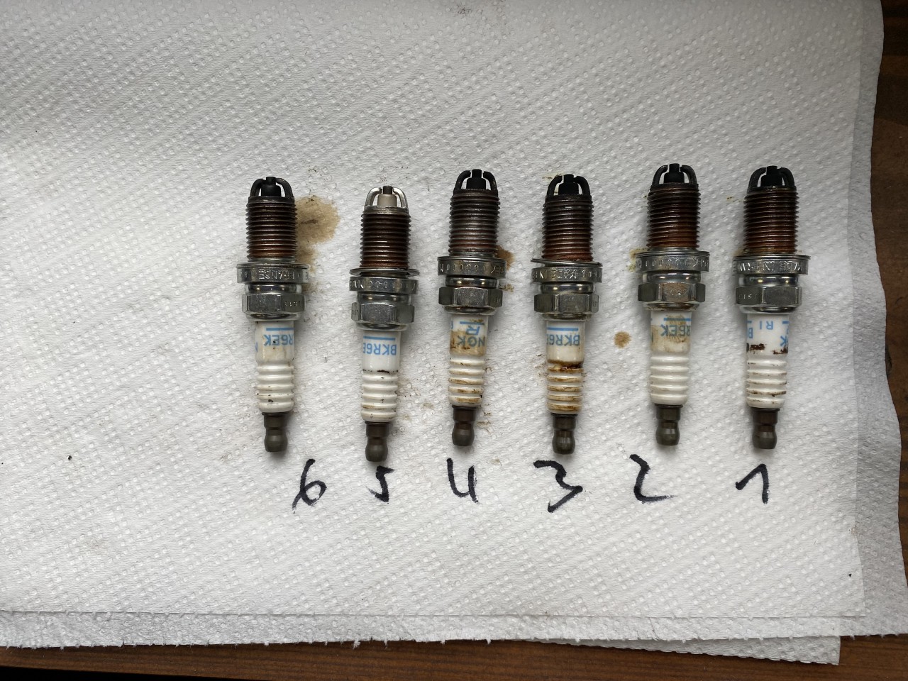

Stand Fehlersuche: Kerzen raus, Motor manuell durchgedreht, passt. Injektoren und Zündspulen überprüft, passt. Benzinpumpe abgeklemmt, Motor gedreht, passt. Ich hänge mal ein Bild der Zündkerzen an, ist auch interessant (Startversuche alle ohne Lambda).
Hat irgendwer eine Idee, in welcher Richtung ich weiter agieren sollte? Kann das unter Umständen mit dem eingedrückten Kat zu tun haben? Bevor der Auspuff dran kam, lief der einwandfrei.[image][image]

Außer dass du die ventildeckeldichtung ersetzen solltest, sagen die Bilder nichts aus..
E30 M50B25 Motorproblem
MaMa @, Montag, 27.09.2021, 20:00 (vor 1802 Tagen) @ Tom330CI
Die Bilder dienen nur der zusätzlichen Dokumentation. Primär geht es um den Fehler des“Knalls“ selbst.

kann es sein dass Zylinder 5 keinen Sprit bekommt (und das scheinbar schon eine ganze Zeit lang)? Oder hat es einen anderen Grund dass nur die die Kerze von Zylinder 5 im Elektrodenbereich blitzblank ist?

Danke für deine Antwort. Leider fische ich komplett im Trüben. Die Kerze Nr. 5 wurde so rausgeschraubt, wie sie auf demagogisch zu sehen ist. Weder gereinigt, noch erneuert. Alle Kerzen kamen ursprünglich vor geraumer Zeit neu und wurden zeitgleich verbaut. Das Auto ist seitdem nur im Stand gelaufen (bis auf Ellen Hallenumzug auf einer Strecke von vielleicht 50 Meter auf den eigenen Schlappen in das neue Heim bewegt)

OK, dann bin ich sicher dass er entweder keinen Sprit oder keinen Funken bekommt auf dem Zylinder 5, und das mindestens schon seit die Kerzen gewechselt wurden. Wenn Du sonst nur 4-Zylinder gewohnt bist dann merkst Du bei einem Sechszylinder im Leerlauf nicht sofort wenn ein Zylinder nicht mitläuft :-P

Bei Dir sieht es auf dem Foto nach Zylinder 5 aus ( Kerze ersäuft im Sprit ).
