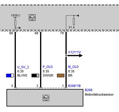

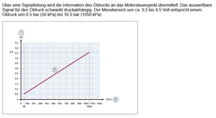

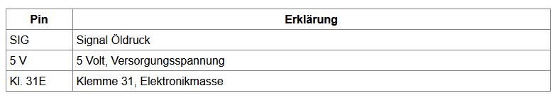

ich bin auf der Suche nach Daten zum Öldrücksensor 12 61 8 614 494. Verbaut wurde der an den o.g. Motoren (siehe auch https://www.realoem.com/bmw/enUS/part?id=2R11-EUR---F20N-BMW-116i&mg=11&sg=10&a... ). Ich bräuchte die Pinbelegung und Informationen zur Versorgungsspannung (5V vs. 12V). Absolute Krönung wären Informationen zur Ausgangs-Kennlinie :-D

MuDvAyNe @, Montag, 27.09.2021, 08:08 (vor 1791 Tagen) @ Tobi_M50
hier hast du alles was du brauchst :)
[image][image]

Tobi_M50, Montag, 27.09.2021, 12:50 (vor 1791 Tagen) @ MuDvAyNe
OK, das ist wirklich alles was ich brauche :o Ich hatte ja schon gedacht die Pinbelegung wäre hilfreich, aber das ist PERFEKT!
Vielen Dank!
