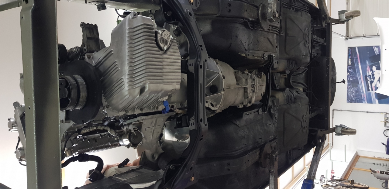

Also für den E30 ist doch sicher die E34 Ölwanne dran, wie wurde denn der Ölstand/tempsensor umgebaut?bzw angebracht. denn wenn der nicht verbaut ist, dann passt das mit dem auslesen mit tester natürlich nicht. weil ja der sensor der den wert fürs steuergerät liefert nicht vorhanden ist.
oder wurde der sensor beschädigt weil er nicht in der original wanne sitzt und eventuell von nen pleuel abgeschossen wurde.
wenn ich meinen warmfahre brauch ich ca 15min fahrt bis sich der öltempzeiger endlich mal bewegt und auf 60grad geht, nach 20min auf 80grad, höher als 115grad hab ichs selbst bei 20min vollgas autobahn noch nicht geschafft (orig. e36 m3 Ölkühler)
E30 s54 Öltemperatur zu hoch
Breddi, Samstag, 25.09.2021, 22:37 (vor 1799 Tagen) @ s65kirchi
Hi ich hab die m50 ölwanne vom e34 verbaut ohne diese zu verändern hab nur den ölhobel bzw das blech nicht verbaut.
Ich bin mir auch eig. ziemlich sicher das ich den original s54 ölniveausensor in die ölwanne reingeschraubt hab und das einfach so gepasst hat, [image]

Breddi, Montag, 04.10.2021, 19:59 (vor 1790 Tagen) @ Tom330CI
So Problem gelöst.
Kombiinstrument und Tester zeigen Falsche werte an.
Hab den Motor laut Tester auf 100Grad gebracht und dann mit einer Messsonde direkt das Öl in der Ölwanne geprüft .
Siehe da ÖL in der Ölwanne nur 80 grad, hab darauf das kombi mit nem 56 ohm wiederstand auf die Temperatur abgeglichen.
Der Tester liest nur die berechnete Öl Temperatur aus dem Steuergerät aus, berechnet aus wassertemperatur und Ölniveaugeber der anscheinend in der m50 Ölwanne nicht richtig Funktioniert.[image]
