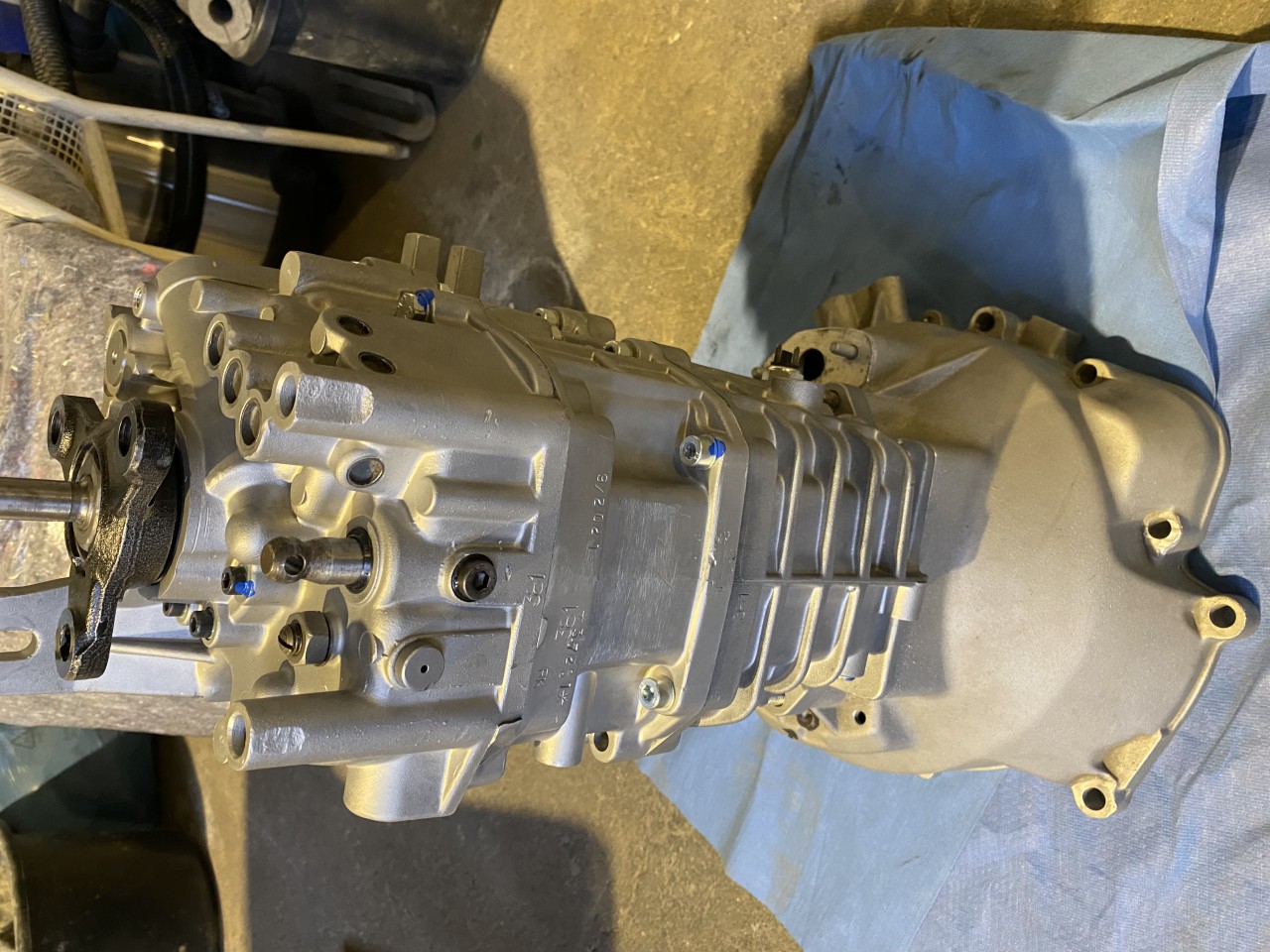

Moin Zusammen…
Habe mich nun schon viel mit den 265/5 Getrieben auseinandergesetzt und ne Menge Mist dazu gelesen.
Viele Leute behaupten/behaupteten es sei nicht möglich ein M3 Getriebe 265/5 am M20 zu fahren… habe da jetzt mal was zu gebaut, was problemlos mit einer gekürzten Kardanwelle an den 6 Zylinder passt.
Falls jemand Interesse an sowas hat kann er sich gern bei mir melden, denn die Nachfertigung ist kein Problem.
Hier ein paar Bilder der Geschichte:
Komplett überholtes 265/5 Getriebe mit Stahlsynchronringen, neuen Synchronkörpern (stahl), hohlgebohrte Nebenwelle, überarbeiteten Schaltmuffen, neuen Gleitlagern, Rennsporthülse Ausgangsseite Hauptwelle… und so weiter.
Und das besondere: M20B20/25 Getriebe Glocke auf S14 „Rückseite“
Bei Fragen einfach PN, viel Spaß und Gruß

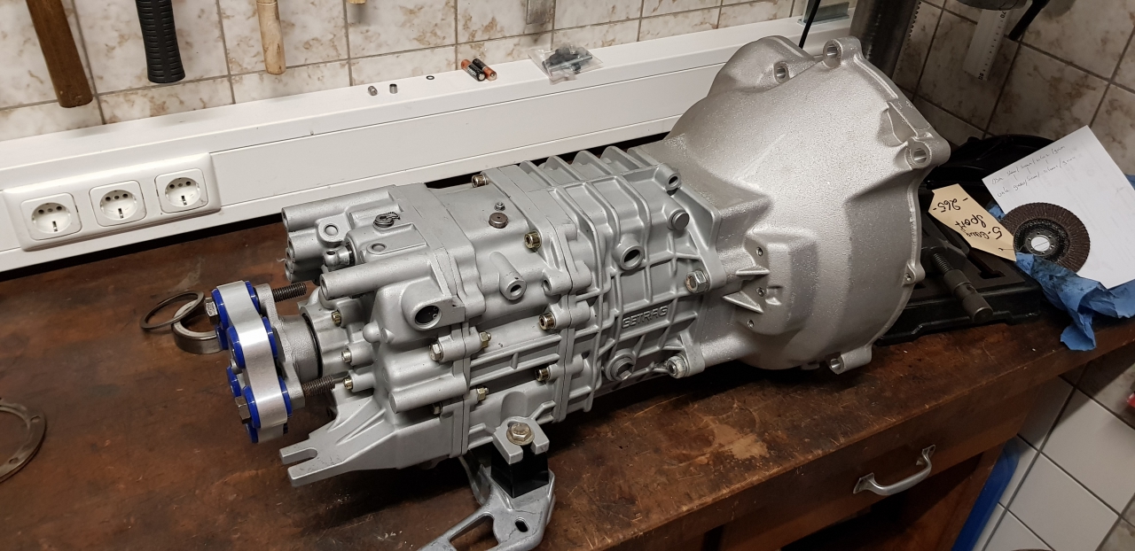

andi2,9 @, Samstag, 25.09.2021, 14:24 (vor 1870 Tagen) @ MKZ900
Sieht bei mir so aus.[image]
