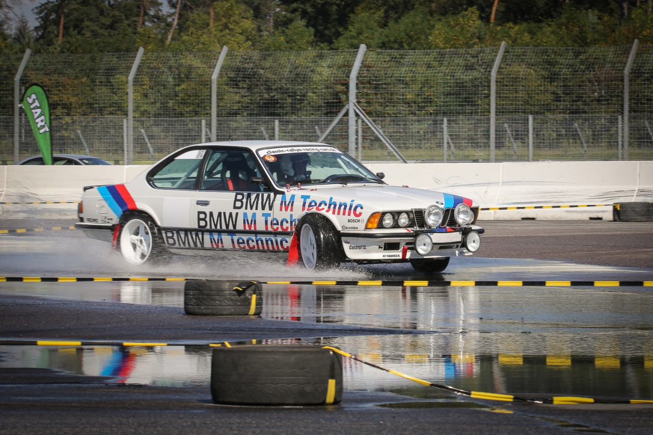

Hallo liebe Leute,

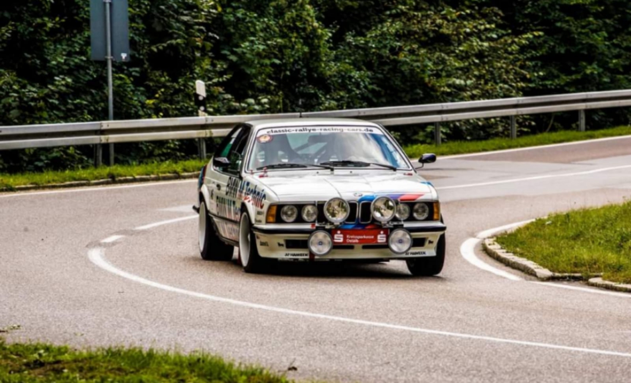

mein Name ist Uwe, ich wohne in Stuttgart, bin neu hier und fahre keinen E30, sondern einen E24 M635 CSI der nach 10jähriger Nebenherbauzeit endlich fertig ist...![[image]](images/uploaded/20210922102551614b04afed7df.jpg)
![[image]](images/uploaded/20210922102747614b05235aa40.jpg)
Warum ich mich an euch wende hat folgenden Grund: Ich bin dringend auf der Suche nach einer Kopie einer Eintragung mit Leistungssteigerung am M88/3 Motor.
Im E24 Forum habe ich den Tipp bekommen, dass es von der Fa. Hartge seinerzeit einen E30 Umbau mit getuntem M88/3 Motor gab. Bezeichnung H35-24 Leistung 330PS und 355NM.
Der M88/3 Motor in meinem 6er hat ebenfalls eine Leistungssteigerung erfahren, darum benötige ich zur Zulassung so eine Eintragung für meinen Gutachter.
Darum meine Frage: Kennt jemand jemand der sowas hat oder hatte ?
Vielen Dank für eure Hilfe und freundliche Grüße Uwe
Die Fotos sind ganz frisch vom Drifttraining in Hockenheim und Bergrevival Heubach

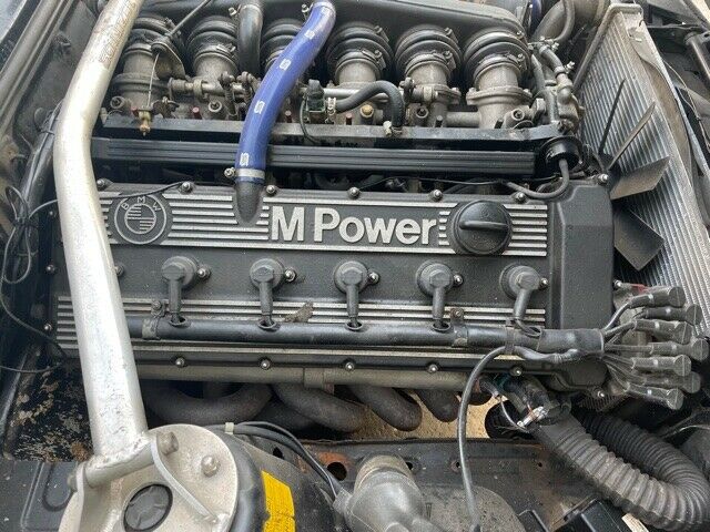

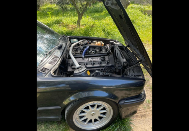

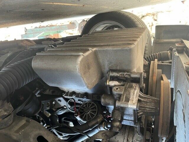

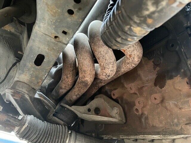

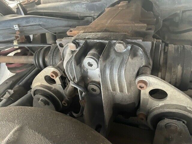

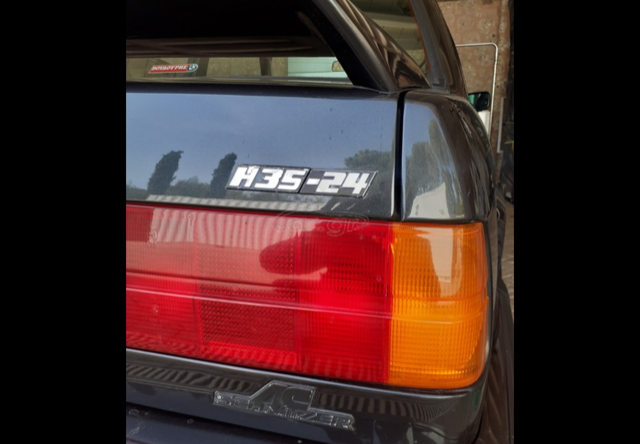

https://www.ebay-kleinanzeigen.de/s-anzeige/top-original-hartge-h35-24-v-330-ps-m1-moto...
Preisvorstellung 200.000,-
Macht mir ein seriöses Angebot, naja.
Zustand, wie z.B. Motorundichtigkeit, auch naja
![[image]](images/uploaded/20211007182900615f3c6c89469.png)
![[image]](images/uploaded/20211007182829615f3c4d21756.jpg)
![[image]](images/uploaded/20211007182944615f3c98538e2.jpg)
![[image]](images/uploaded/20211007182959615f3ca724d7c.jpg)
![[image]](images/uploaded/20211007183021615f3cbd4da5e.jpg)
![[image]](images/uploaded/20211007183100615f3ce44628a.png)
So eine schlechte Anzeige habe ich für so ein seltenes Fahrzeug allerdings
noch nicht gesehen.
Mit original Schnitzer Emblem, evtl. ein Hartge im "Schnitzerpelz"

Hallo Klaus,
hatte ich auch schon gesehen und für 200000.- ein echter Schnapper
, die nullen gabs im Angebot in einer anderen Anzeige. Ist aber wohl ohne Hartge Fahrgestellnummer, insofern nicht unbedingt Vertrauensvoll und der Pflegezustand ist eher miserabel, aber steht ja auch VB bei, vielleicht streichen wir mal die letzte Null.
Gruß Stefan
