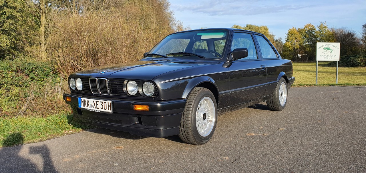

gibt's bei Ronal LS Felgen Probleme mit dem H-Kennzeichen?
MfG
Ronal LS
BMWMartin @, Russland, Montag, 20.09.2021, 21:06 (vor 1803 Tagen) @ alti23
Da musst Du deinen Prüfer fragen.
Das Design ist uralt, aber das Gutachten für die aktuellen Felgen musste sicher mal erneuert werden und kann damit zu jung sein.
Wenn Du an so einen Prüfer kommst, dann gleich wieder gehen.
Ronal LS
Oldi.01!, Dienstag, 21.09.2021, 06:38 (vor 1803 Tagen) @ BMWMartin
In der Regel findest du im Gutachten einen Hinweis auf das Datum der Ursprungs-Ersterstellung des Gutachtens, die weiteren Datumsangaben beziehen sich meist auf Aktualisierungen des Gutachtens. Solltest du keine Unterlagen haben wende dich mal an den Felgenhersteller. Es macht immer einen guten Eindruck neben den verbauten Teilen auch die dazugehörigen Dokumente beim Prüfer umfänglich vorzulegen. Das ist schon mal die halbe Miete.
Ronal LS
alti23, Dienstag, 21.09.2021, 08:28 (vor 1803 Tagen) @ Oldi.01!
Felgenhersteller ist angeschrieben, mal abwarten ...
Kennt jemand noch andere Replika der Kreuzspeiche, die kein Problem bei H-Zulassung darstellen?
Gruß Marko
Ronal LS
318is-fahrer @, Dienstag, 21.09.2021, 10:34 (vor 1803 Tagen) @ alti23
Das gilt auch für andere Felgendesigns, die zeitgenössisch sind. Wenn der aaS nicht mag, such dir einen anderen.
Ich habe schon von E30 mit Lensos gehört, die anstandslos ein H bekamen.
Ronal LS
Cerebrales Vakuum, Mittwoch, 22.09.2021, 07:26 (vor 1802 Tagen) @ alti23
Die Ronal LS sind absolut unproblematisch für's H-Kennzeichen.
Habe irgendwo noch ein Gutachten von 1992, damals wurden sie noch unter einem
anderen Hersteller/Namen verkauft (mir fällt aber leider gerade nicht mehr die Bezeichnung ein),
aber mit gleicher KBA-Nummer.
Ronal LS
Oldi.01!, Mittwoch, 22.09.2021, 15:45 (vor 1802 Tagen) @ Cerebrales Vakuum
Schau mal unter Auto-Cycle-Trading GmbH 68542 Heddesheim
Radtyp 1.4524.24 Prüfbericht Nr. 632R0048-00 aus 11/93
waren damals die Ronal LS 7,5X15
Ronal LS
dreizwonull, Freitag, 24.09.2021, 23:17 (vor 1799 Tagen) @ Oldi.01!
Meine waren damals auch von ACT, ist anscheinend die identische Felge
