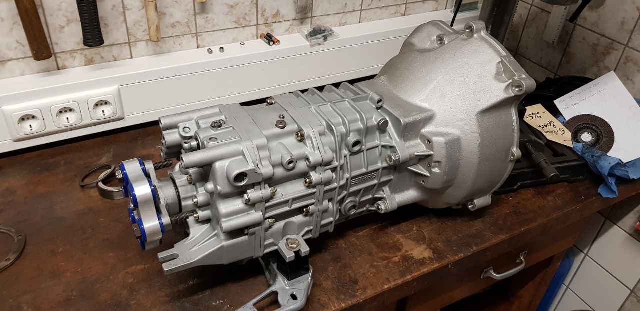

Verbaut ist ein E30 M3 Sportgetriebe, mit einem 188 Diff 3,15 Übersetzung.

Klaus335iT @, Samstag, 18.09.2021, 23:04 (vor 1877 Tagen) @ andi2,9
@andi2,9
Verbaut ist ein E30 M3 Sportgetriebe...
Hast Du die Getriebeglocke für den M20 adaptiert?
Ich dachte immer, das Getriebe passt nur an den S14, M10, M30, S38 usw.
Neue Kolben für M20 auf 3,1L
andi2,9 @, Sonntag, 19.09.2021, 07:24 (vor 1877 Tagen) @ Klaus335iT
Ist eine eigens gegossene Getriebeglocke.

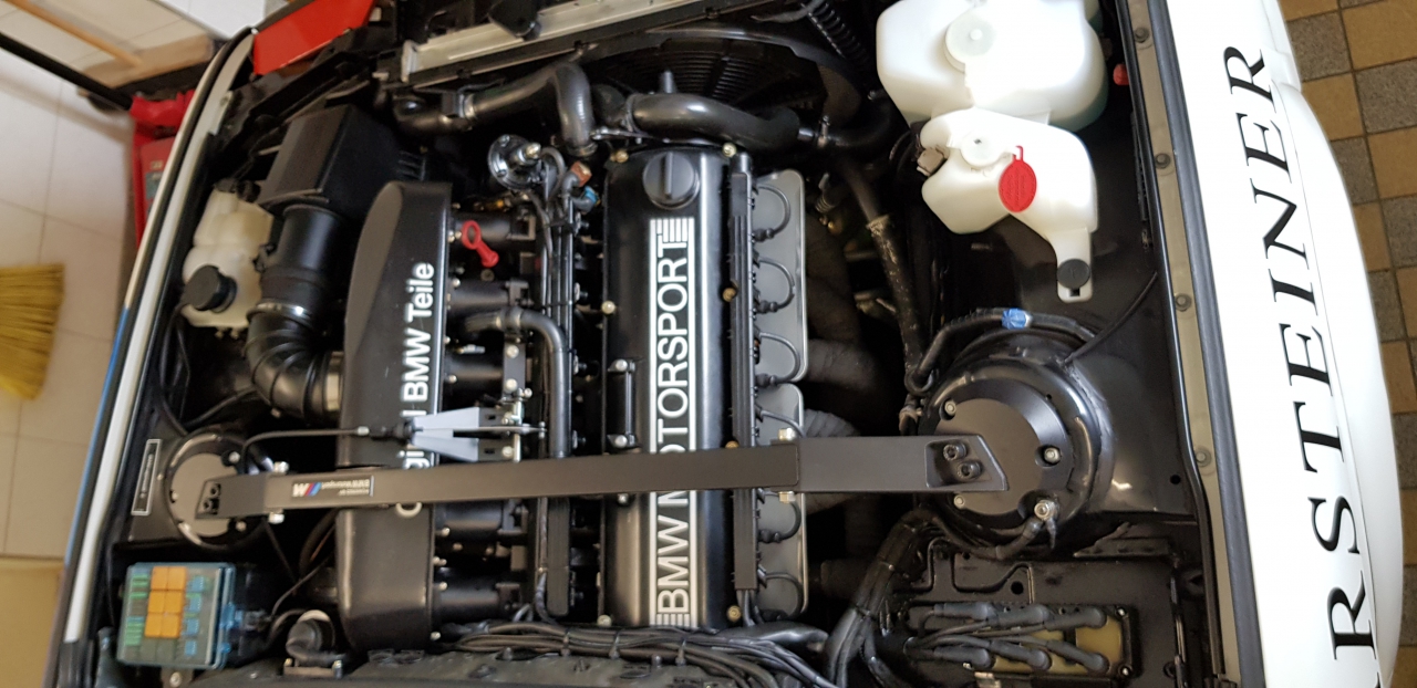

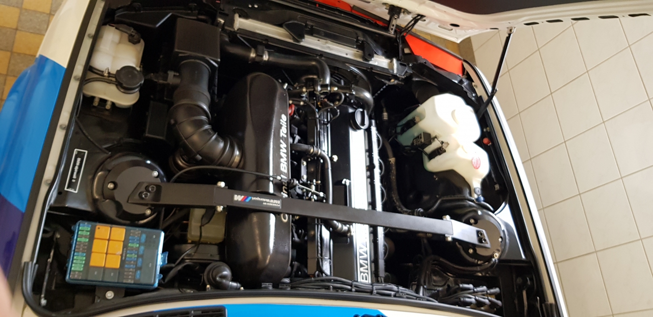

Derzeit, 2,7L mit Ø42mm RHD-Einzeldrosselanlage mit Alpha/N und KDFI-Steuergerät.[image][image]
esgey, Sonntag, 19.09.2021, 17:35 (vor 1876 Tagen) @ andi2,9
Was ist das für ein Zündspulenblock?
Aber mit Kdfi fährst Du wahrscheinlich wasted spark, oder?

Harry, 83527, Montag, 20.09.2021, 15:42 (vor 1875 Tagen) @ andi2,9
Hast du die in Auftrag gegeben oder hast du die gekauft und der Verkäufer hat dir das erzählt?
Gruß Harry
andi2,9 @, Montag, 20.09.2021, 17:14 (vor 1875 Tagen) @ Harry
Vom Verkäufer, er hatte damals 10 Stück machen lassen.
