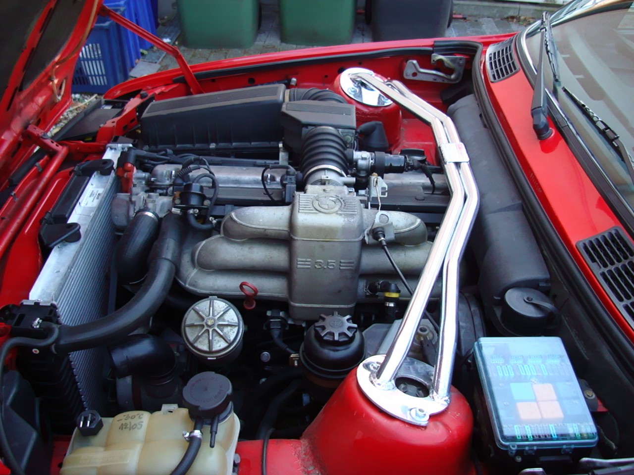

Erstmal mein Lob zur Optik des Motorraums, der sieht schonmal vernünftigt aus.

Danke für die Antworten und danke für die Blumen im Bereich Motorraum-Optik.
Den Wagen hab ich damals für mich umgebaut und längere Zeit gefahren, danach dann an einen Freund verkauft.

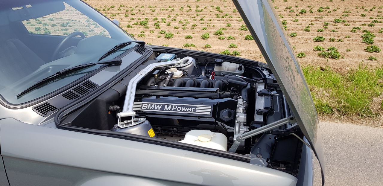

Bei meinem a50b32 sieht die Temperaturanzeige auf der Autobahn übrigens so aus.
Nur in der Stadt oder im Stau geht die Anzeige in die Mitte.
Dachte das Thermostat steht dauerhaft offen aber ein neues direkt vom freundlichen führt zum selben Ergebnis.
Bitte nicht über die Tachoringe schimpfen, sind leider mit Sekundenkleber geklebt und ich finde kein ordentliches VDO Gehäuse.

Nettes Gerät :-P ;-)

ChrisAS @, Köln, Samstag, 18.09.2021, 23:30 (vor 1876 Tagen) @ e30-s50
Steck ne Motometer Anzeige von vor 89 rein und der Zeiger steht mittig. ;-) Dieses Phänomen, dass späte VDO Instrumente eher ersten Strich statt Mitte zeigen hatte ich schon bei 3 Kombiinstrumenten...obwohl es da eigentlich keinen Unterschied geben soll??!!

e30-s50 @, Montag, 20.09.2021, 11:57 (vor 1874 Tagen) @ ChrisAS
Das mit den Spaghettis im Kühler hätte ihm beim Wechsel des Thermostats und der Wasserpumpe eingentlich auffallen sollen...
Er versucht jetzt mal ein anderes Kombi.
Beim meinem s50 sollte das so aber stimmen.
Im Stau geht der Zeiger langsam in die Mitte und Zeigerbreit über Mitte, schaltet der E-Lüfter dazu.
Muss mal mit einem externen Thermometer nachmessen.
