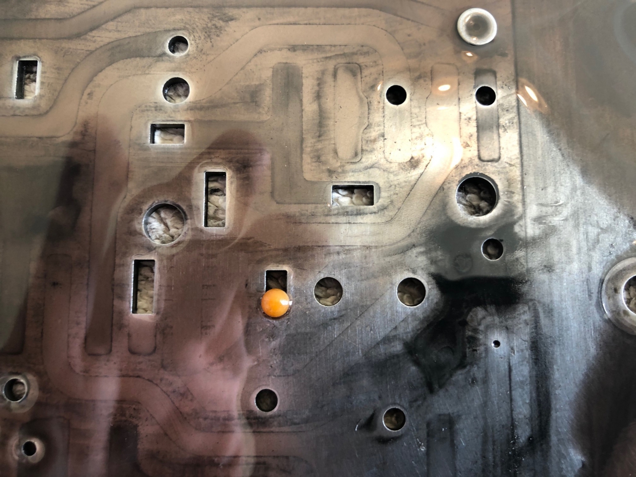

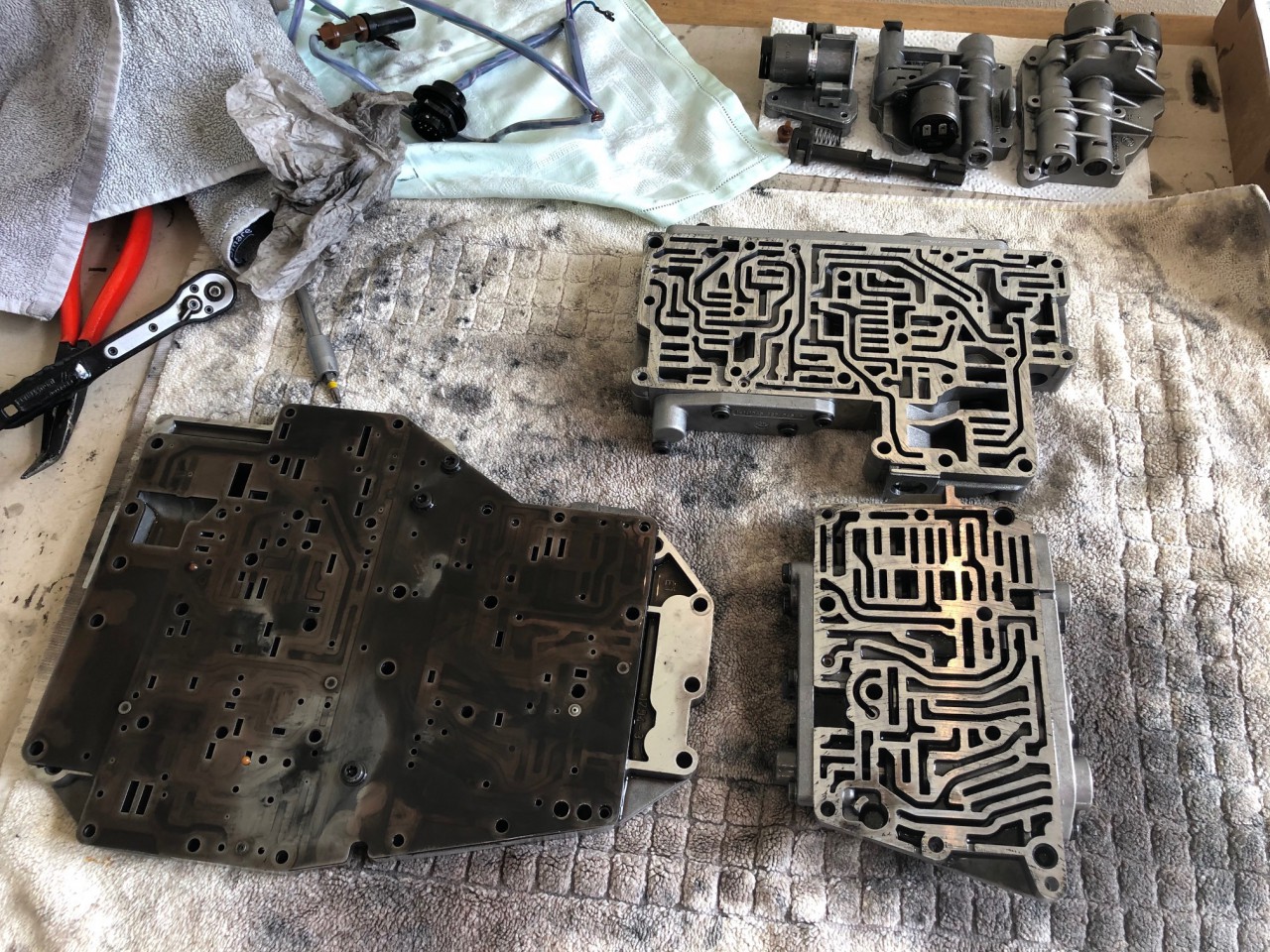

Hallo, ich habe so ein Ding schon mal zerlegt.
Das Problem sind die Schaltkugeln. Die werden "eckig" und flutschen dann nicht mehr so wie sie sollen. Die sind auf Plastik und nutzen sich ab. Wenn Du die erneuerst schaltet das Getriebe und der Wandler wie neu.
Das ist aber eine "tricky" Arbeit. Konzentration und Genauigkeit sind gefordert. Daher nichts für "Bremssattellackierer"......
Edit: Es sind 3 Kugeln. Eigentlich braucht man nichts weiter. Die Dichtung ist aus Metall. Die kann man weiter verwenden. Beim Demontieren des Kabelbaums auf die Stecker achten. Die werden auf Grund des Alters porös und brechen dann leicht. Die Schrauben, welche den Schaltkasten zusammen halten sind unterschiedlich lang. Daher die Position markieren.
Viel Mehr braucht es dann auch nicht.
