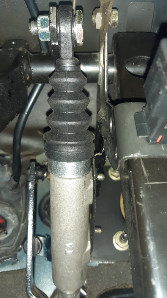

Klaus335iT @, Donnerstag, 09.09.2021, 22:45 (vor 1817 Tagen) @ Bariel
Bei mir trennte die Kupplung immer schlechter.
Zuerst habe mir den Nehmerzyl. (noch relativ neu) und den Geberzyl. (noch orig.) angeschaut. Der Geberzyl. war feucht und drückte sich beim tritt aufs Pedal seitlich weg.
Nun dachte ich, der ist defekt und habe ihn getauscht, war er aber nicht.
Mein Chef von der Autowerkstatt, wo ich hin- und wieder auch arbeite, meinte, ohne sich das genau anzusehen, Kupplung defekt.
Ok, Kupplung getauscht, funktioniert immer noch nicht.
Dann habe ich mit son mech. Teil gebaut um den Nehmerzyl. zu ersetzen/simulieren.
Kupplung trennte damit einwandfrei und die Gänge ließen sich problemlos einlegen, also Kupplung ok.
Dann habe ich mir den Geberzyl. im Fussraum nochmal angeschaut und gesehen das dieser sich immer noch seitlich wegdrückte.
Nach weiterer Betrachtung habe ich dann gesehen, das sich das Halteblech an dem der Geberzyl. mit 2 Schrauben befestigt ist, an der Pedalhalterung eingerissen war.
Dies war sehr schwer zu erkennen.
Deswegen hat sich der Geberzyl. seitlich weggedrückt und hat den notwendigen Druck für die Kupplung nicht weitergeleitet.:-D

ripeete, Montag, 13.09.2021, 10:52 (vor 1814 Tagen) @ Klaus335iT
Ich würde das Auge der Kolbenstange an die andere Seite der Pedallasche schrauben. Der Zylinder und die Kolbenstange sind jetzt (auf dem Bild, oder täuscht das?) absolut nicht in Flucht!
Es sifft leicht, funktioniert aber
e30-s50 @, Montag, 13.09.2021, 13:51 (vor 1814 Tagen) @ ripeete
Klar fluchtet das auf dem Bild nicht, der Halter ist ja auch nach links weggebrochen.
Klaus335iT @, Montag, 13.09.2021, 22:05 (vor 1813 Tagen) @ e30-s50
Richtig ;-)

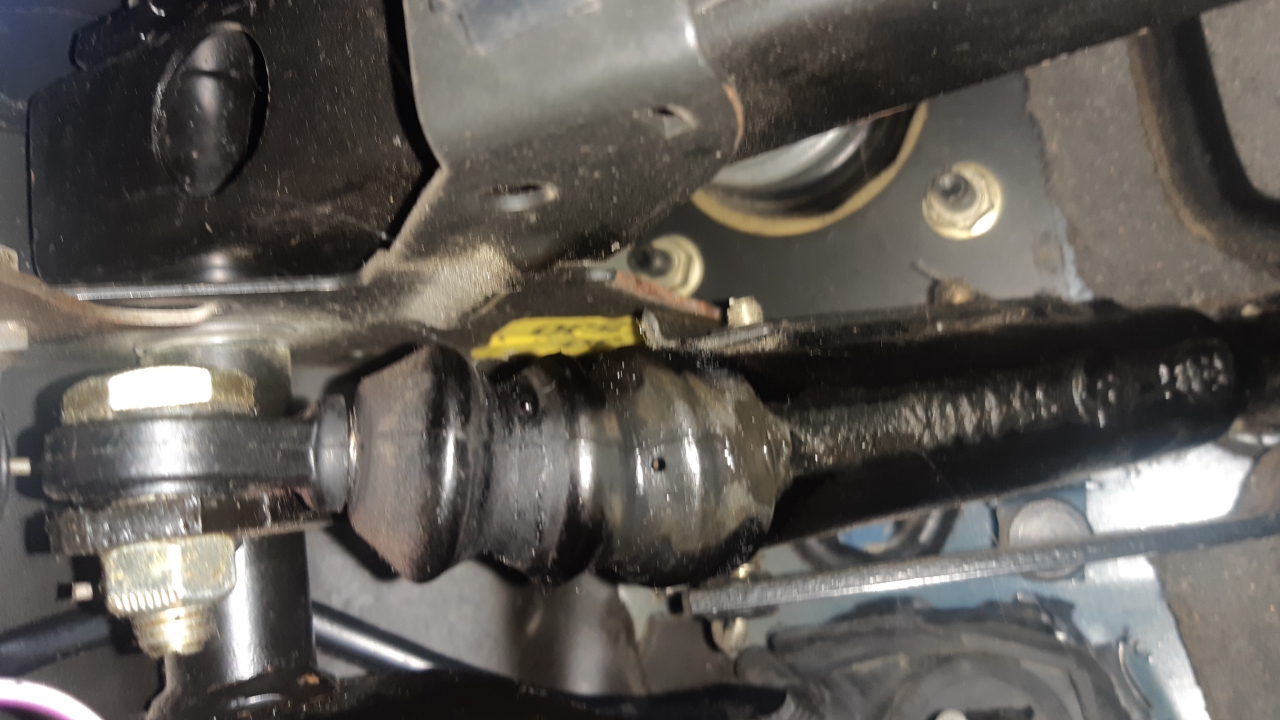

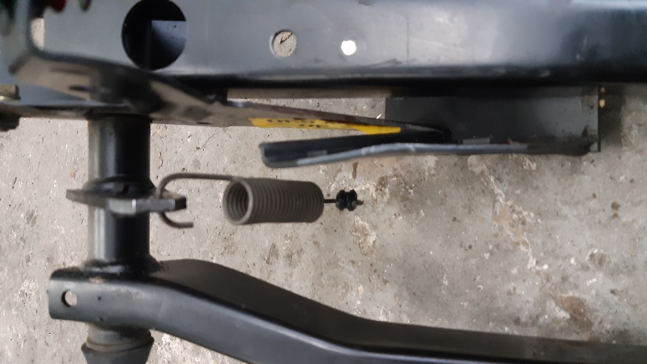

Das Foto zeigt den alten, eigentlich nicht defekte, Geberzylinder.
Ich mache Morgen ein Bild vom IST-Zustand des neuen Geberzyl. und wenn ich das
Bild noch finde, den selbstgebauten mech. Kupplungsbetätigungstester.
Klaus335iT @, Montag, 20.09.2021, 15:16 (vor 1807 Tagen) @ Klaus335iT
So sieht der neue Kupplungsgeberzylinder jetzt aus, also gerade eingebaut.
So sieht der selbstgebauten mechanische "Kupplungsnehmerzylinder" aus, funktioniert gut
