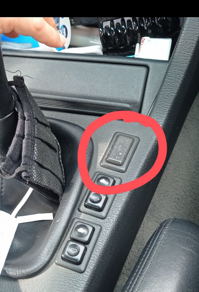

meine Liebste hat sich dieses hübsche 320i Cabrio gekauft...
Tolles Ding, alles original und fährt sehr gut!
Nur: wofür ist denn wohl dieser Schalter?
Eine Blende ist es nicht, eher wie ein Taster...
Beste Grüsse aus der Zentralschweiz
Kai[image][image]

Benny325i @, 785XX, Sonntag, 29.08.2021, 19:19 (vor 1834 Tagen) @ 928er
Sperrschalter für die 4 el. Fensterheber :-)
Geht manchmal etwas schwer.

928er, Sonntag, 29.08.2021, 20:06 (vor 1834 Tagen) @ Benny325i
Aha, besten Dank!
Hatte mir schon sowas gedacht, zeigte nur keine Funktion...
Aber warum sollte man die sperren wollen, als Kindersicherung?

BMWMartin @, Russland, Sonntag, 29.08.2021, 20:07 (vor 1834 Tagen) @ Benny325i
Das ist kein Sperrschalter, sondern ein Sicherungsschalter.
Der fliegt wenn die Stromaufnahme der Fensterheber zu hoch wird, z.B. wenn einer zu lang drückt und das Fenster schon geschlossen ist oder ein anderweitiges Problem mit dem Gestäneg vorliegt.
Daher auch der rote Rand, wenn ausgelöst. So sieht man gleich, dass was nicht stimmt.
