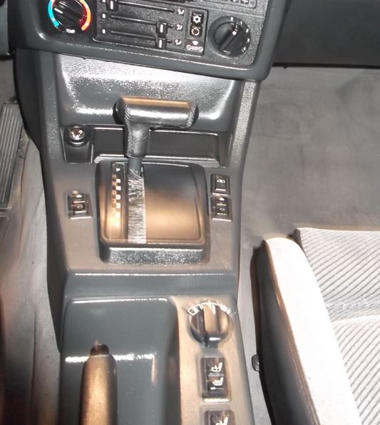

Ebenfalls @Tino - etouring. Verkleidung Schalthebel
Regensburger ⌂ @, Regensburg, Mittwoch, 18.08.2021, 10:19 (vor 1838 Tagen) @ HarryE30
Wie wärs mit einer ix Automatik Mittelkonsole, die ist ja 2 cm höher.
tino335i @, Mittwoch, 18.08.2021, 11:14 (vor 1838 Tagen) @ Regensburger
Geil, noch nie gesehen. Aber ich denke es reicht auch so.
Sebastian///M3 @, Mittwoch, 18.08.2021, 16:53 (vor 1837 Tagen) @ Regensburger
boah, noch nie gesehen, hab gedacht, beim E30 kenn ich alles...
