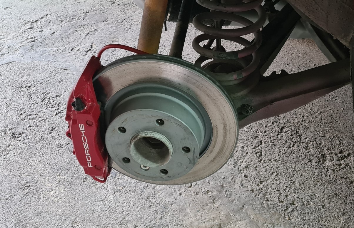

Hi, hab da folgendes Problem, bei dem Bremsenumbau mit Compact Achsen und den Porschesättel mit 294er Bremsscheiben, hab ich kaum Bremskraft auf der Hinterachse, verbaut ist der TandemBKV vom 5er, vorne mit einem T-stück an die Vorderachse aufgeteilt und Hinten Serie, bis auf Stahlflex, woran könnte das Liegen das hinten kaum was geht, entlüften hat auch ohne Probleme funktioniert, hab auch schon 2 Bremszylinder getauscht mit dem selben ergebniss

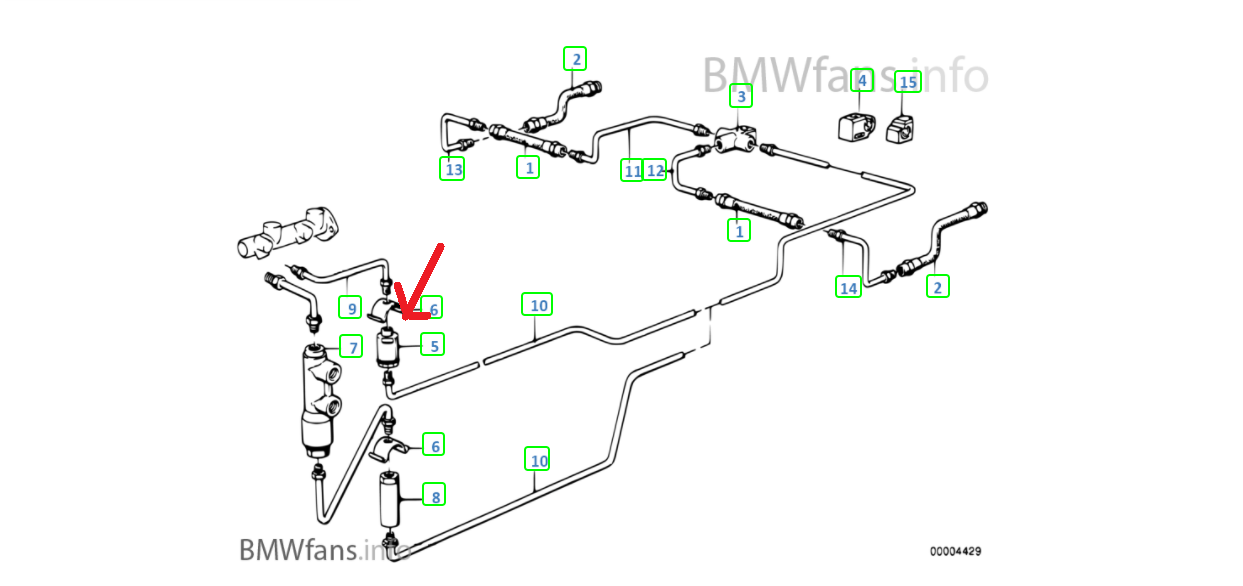

Dad Dingens noch verbaut?
Könnte sein das das für die benötigte Durchflussmenge nicht reicht.
Bei mir war das Teil mal defekt, Bremse Hinten hat ab und an mal nicht richtig los gelassen, bis ich auf den Fehler "Druckminderer" gekommen bin vergingen ein paar Tage.
Hab den Druckminderer dann komplett weg gelassen, bei einer starken Bremsung war dann ein leichtes überbremsen auf der HA, aber mit ABS war mir das dann egal.
Bremskraft zu gering
kozmonautic ⌂ @, Dienstag, 17.08.2021, 15:03 (vor 1909 Tagen) @ s65kirchi
ja, das hab ich auch mal weggelassen, da ich vermutet hab das er nicht genug durchlässt, wars aber leider nicht, mir kommt so auf die schnelle nur noch eine idee, undzwar die leitungen im durchmesser die nach hinten führen zu vergrössern

s65kirchi, Dienstag, 17.08.2021, 19:13 (vor 1908 Tagen) @ kozmonautic
oder gleich 2 nach hinten

Hat kein ABS, also ich merk das so, bei vollbremsung Blockieren die Räder vorne, wärend hinten sich die Räder weiterdrehen, man sieht es auch Deutlich an den Bremsscheiben hinten, die kaum Bremspuren hinterlassen, also den Verschleiß
Tobi_M50, Mittwoch, 18.08.2021, 00:24 (vor 1908 Tagen) @ kozmonautic
OK, ich kenne das Gefühl genau so wie Du es beschreibst, bereits bei sehr geringer Verzögerung haben die Vorderräder blockiert. Bei mir hatte damals die hydraulische Auslegung der Bremsbalance nicht gepasst. Abhilfe geschaffen hat dann die Wahl passender Sättel mit der richtigen Kolbengrösse.
Bei Dir ist die Auslegung nach meinen Berechnungen nicht das Problem, eher schon sehr hecklastig! Ich hoffe Du weisst was passiert wenn die Hinterachse überbremst und warum man das (speziell ohne ABS) unter allen Umständen vermeiden will.
Ich habe allerdings auch keine Idee mehr warum die Hinterachse bei Dir nicht mitbremsen will, sorry :/
Ich denke ich würde als nächstes mal versuchen auf einen Bremsenprüfstand zu kommen und bei gleicher Pedalkraft die Radbremsmomente aller vier Räder zu vergleichen.
mfG Tobi

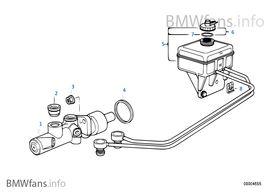

JohnnyS50 @, Mittwoch, 18.08.2021, 11:10 (vor 1908 Tagen) @ kozmonautic
war da nichtmal was mit gestuftem und ungestuftem HBZ?
Vielleicht macht Dein HBZ zu wenig Druck zur Hinterachse?
Johnny
Tobi_M50, Mittwoch, 18.08.2021, 14:03 (vor 1908 Tagen) @ JohnnyS50
Hallo Johnny,
das ist eine weit verbreitete Fehlannahme. Ein gestufter HBZ erzeugt in beiden Kreisen den gleichen Druck. Lediglich das bewegte Volumen ist geringer. Einziger sinnvoller Grund ist dass der Druck an der Hinterachse automatisch steigt wenn der vordere Bremskreis ausfällt. Ich hatte das hier vor langer Zeit schon mal ausführlicher erklärt.
mfG Tobi
