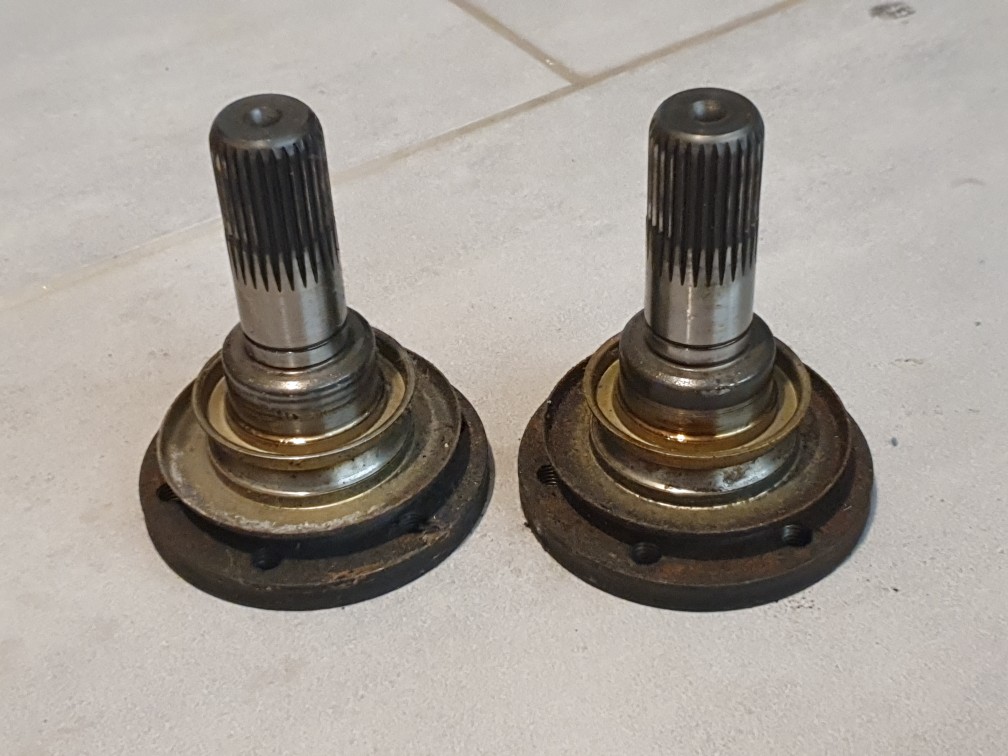

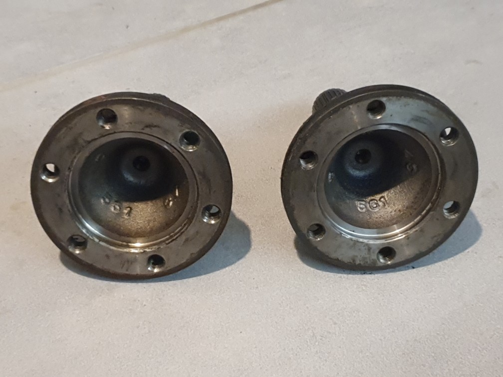

ich muss meinen Keller entrümpeln und habe diese Diff-Mitnehmerflansche gefunden. Wer kann helfen die Teile zu identifizieren?
LK 6x86mm M10
Wellendichtring Sitz 44mm
Gesamtlänge ca. 129mm
Was ich noch sagen kann ist dass die in einem 188er Diff mit Sperre in einem E30 verbaut waren. Das wäre ja dann 33 13 1 213 249. Wenn ich aber im Auktionshaus nach solchen Teilen suche dann haben die immer nur einen Staubschutz-Teller verbaut. Auch im ETK hat der Flansch beim E30 nur einen Staubschutz Teller. Beim E36 325i hingegen hat der Flansch gem. ETK (mit der identischen Teilenummer !!) angeblich 2 Staubschutz-Teller.
Wer kann das Rätsel lösen?
Vielen Dank!
mfG Tobi

BMWMartin @, Норильск, Russland, Sonntag, 15.08.2021, 21:24 (vor 1911 Tagen) @ Tobi_M50
Das sind Flansche vom Compact.

Tobi_M50, Montag, 16.08.2021, 22:26 (vor 1909 Tagen) @ BMWMartin
OK, das kommt jetzt unerwartet.
Kannst Du etwas mehr dazu sagen woran Du das erkennst und wie genau sich die von den E30 Flanschen unterscheiden?

BMWMartin @, Норильск, Russland, Dienstag, 17.08.2021, 11:21 (vor 1909 Tagen) @ Tobi_M50
Ich hatte Mailkontakt mit Falk der mich darauf hingewiesen hat, dass es sich bei den von Dir gezeigten Flanschen um E34 Teile handelt.
Ich habe Compact-Flansche angenommen weil Sie den doppelten Staubschutzteller haben, Falk hat aber anhand der Innenkontur gesehen, dass es sich um E34- Flansche handelt.
Da Er sich da wirklich ziemlich sehr gut auskennt, musst Du Ihm vertrauen und mich vergessen.
