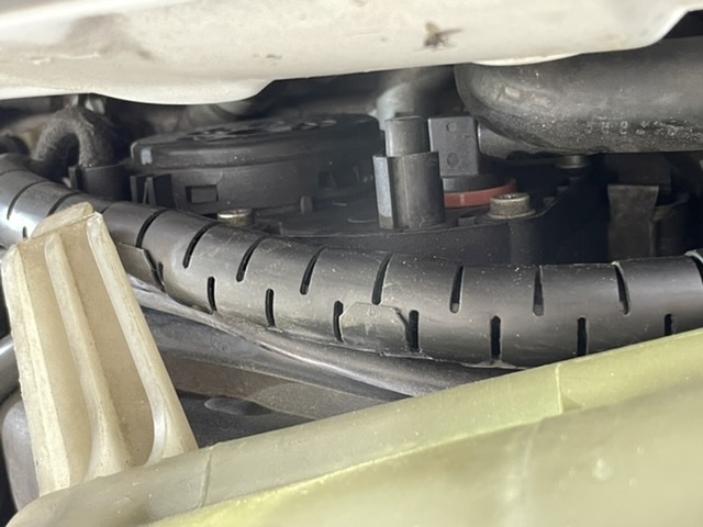

Ich hab das KGE mal geprüft, wie im Netz beschrieben: Bei laufendem Motor den Öleinfülldeckel gelöst. Der Deckel wurde merklich angesaugt. Motor verbraucht so gut wie kein Öl. KGE also in Ordnung? (es macht auf jeden Fall Pfeifgeräusche)
Liege ich richtig: Auch wenn ich das KGE gut sehen kann, an die unteren Schrauben komm ich mit Werkzeug nicht dran?
An dem Schlauch liegt Unterdruck an? Korrekt?

Die KGE im E30 zu wechseln ist fast unmöglich. Wegen sehr wenig Platz.
Das Teil komplett zu wechseln geht eigentlich nur im ausgebauten Zustand.

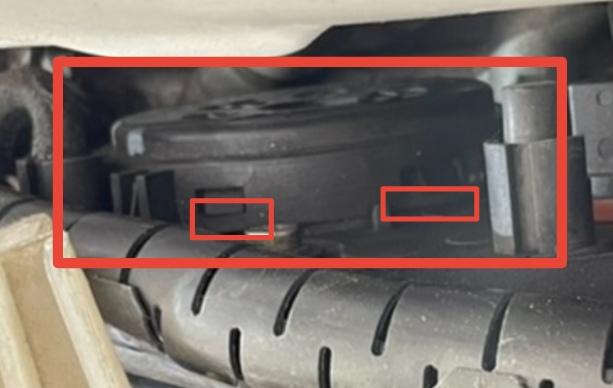

Wenn an der KGE was kaputt geht, ist es aber meist nur die Membran im Runden Deckel (siehe Bild). Die zu wechseln bekommt man hin, indem man die Haltestege (auch im Bild markiert) zerstört. Dann kann man den Deckel abnehmen. Beim Neuteil zerstört man natürlich nicht die Stege, sondern die Haltenasen (z.B mit nem Dremel oder nem kleinen Bohrer).
Dann einfach den neuen Deckel mit intakter Membran aufstecken.
Dazu gibt es auch irgendwo eine bebilderte Anleitung im Netz. Aber wenn man das Neuteil vor sich liegen hat, ist es selbsterklärend.

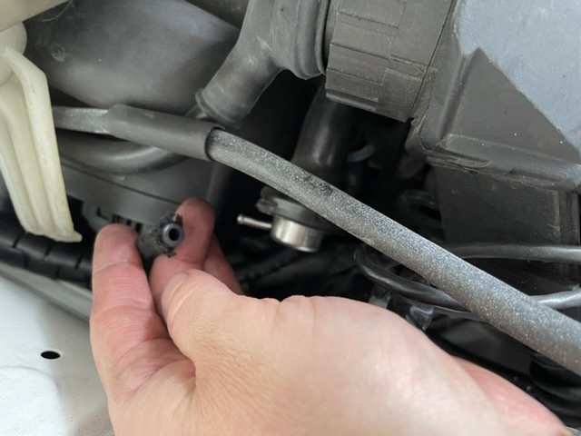

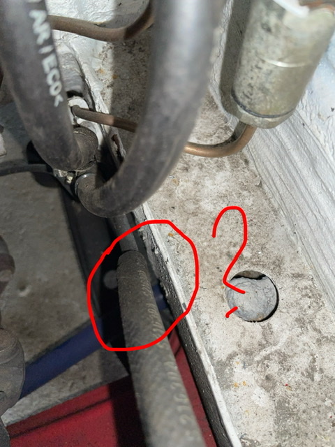

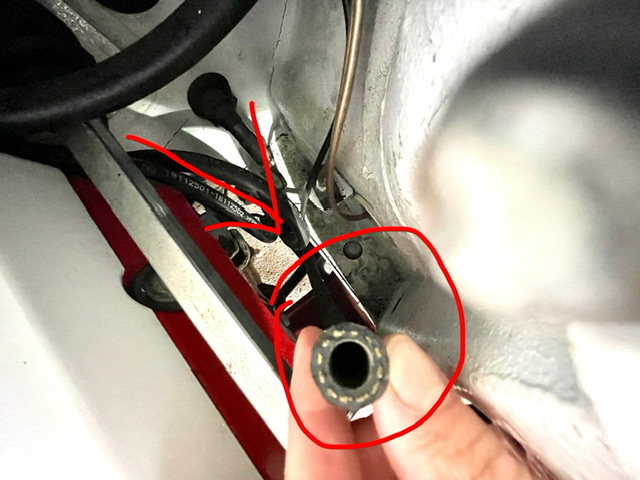

Mir ist noch was aufgefallen: Da ist ein Schlauch, der nicht angeschlossen ist?! Kommt von unten, einem Abzweig, wo noch zwei andere Schläuche nach oben Richtung Motorblock gehen.
Abzweig:

Möglicherweise der Tank-Entlüftungsschlauch - der ursprünglich in den Aktivkohlefilter ging.
Kann man auch hinten abmachen und den Schlauch so verlegen, dass die evtl entweichenden Dämpfe vom Fahrtwind verweht werden. Dann kann auch die Metall-leitung (Hinterachse bis Motroraum) entfernt werden.
