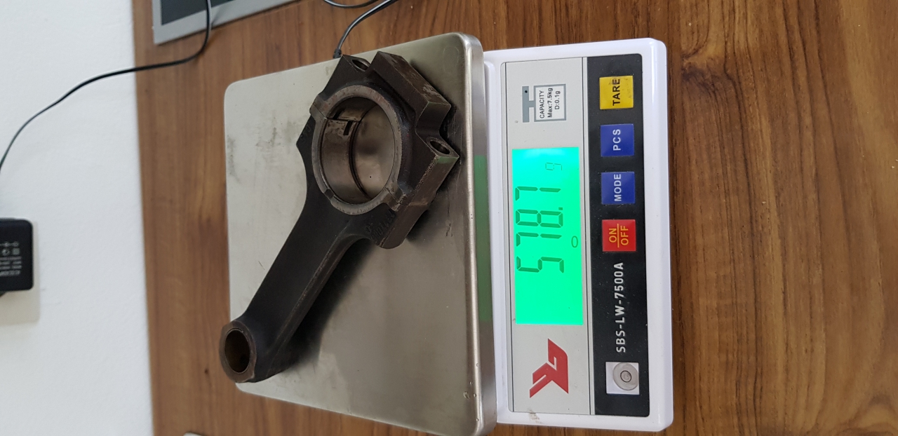

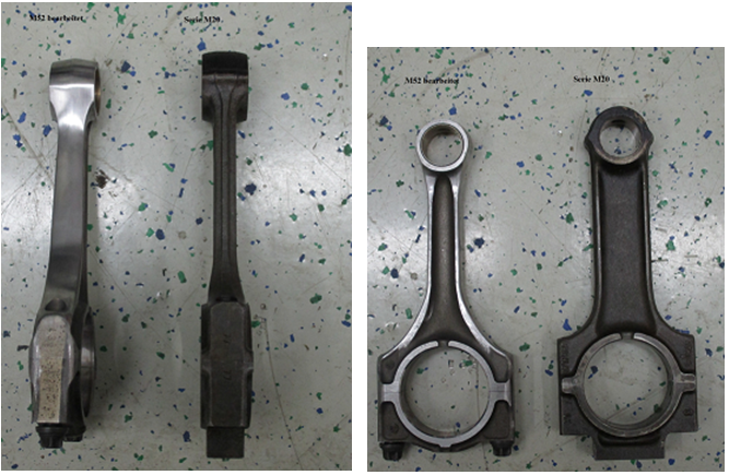

Pleuel M52B28 bearbeiten
andi2,9 @, Samstag, 14.08.2021, 10:43 (vor 1842 Tagen) @ andi2,9
M20=578g
M52=528g[image][image]

juergen elsner @, Samstag, 14.08.2021, 13:37 (vor 1842 Tagen) @ andi2,9
zu nächst einmal können Pleuel gewichtsmäßig unterschiedlich sein.
Das hängt sehr von den Herstellern, den Schmiedegesenken / Formen und der Nacharbeit ab.
Die werden nach Toleranzklassen sortiert und mit Farbpunkten markiert.
Meine Gewichtangaben waren z.B. mit den Schrauben ohne Lager.
Habe ich für mich selbst gefertigt.
Bearbeiter/Hersteller kenn ich keine.
Aber das sollte jeder gute Motorenbau hin bekommen.
juergen elsner @, Samstag, 14.08.2021, 13:42 (vor 1842 Tagen) @ andi2,9
erleichtern ist gut.
Aber danach auch noch haltbar sein, ist eine andere Sache.
M20-Pleuel sind von Hause aus schwerer ausgeführt.
Da ist dann ggf. auch mehr machbar als an den M52-Pleuel.
