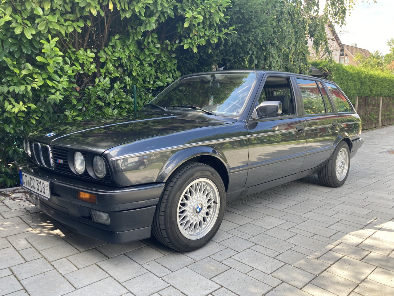

Ich bin Gunnar, 37 Jahre alt, wohne in München und habe mir vergangenen Samstag einen wunderschönen 316i Touring Bj. 92 gekauft.
Ich habe vor dieses Fahrzeug so lange wie nur irgendwie möglich zu erhalten und nach Möglichkeit auch viel selbst zu schrauben/richten.
Ich kenn mich eigentlich noch überhaupt gar nicht aus mit PKW-Motoren etc. - das soll sich nun aber ändern :-)
Der Wagen ist in einem fantastischen Zustand für sein Alter wie ich finde - nur der Dachhimmel im Fond hängt herab und unterhalb der Heckscheibendichtung ist eine kleine Rostblase (wie es unter der Dichtung aussieht weiß ich nicht)
Die restliche Karo ist eigentlich rostfrei - das Auto wurde ausschließlich im Sommer bewegt und schon vor Jahren mit Mike Sanders „geflutet“
Achso, und der Schlauch der Heckwischanlage ist glaube ich defekt - wenn man diese benutzt tropft es auf das Heckrollo.
