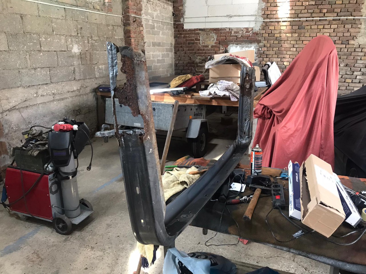

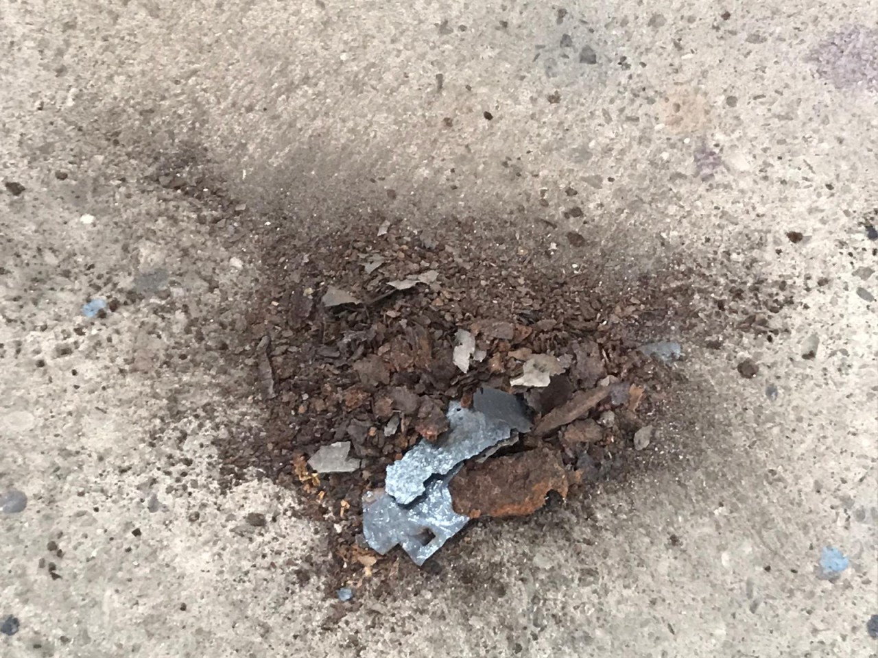

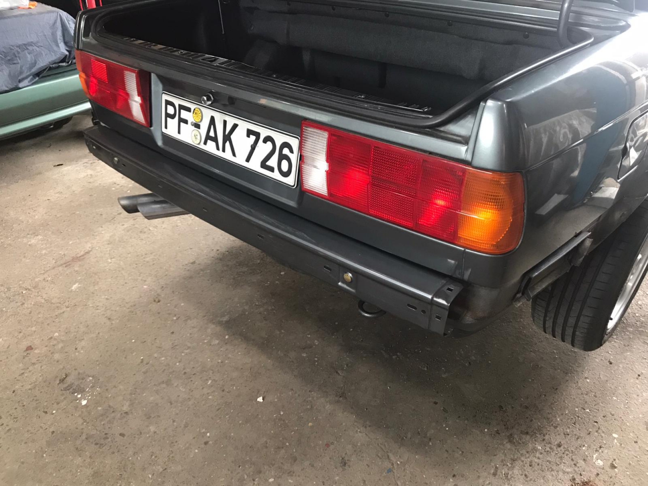

Ich habe ja von dem Kauf des Cabrios 320 berichtet, vorgestern habe ich den Zahnriemen gewechselt, Dämpfer Verdeckklappe getauscht, komplett. Bremse vorne ist unterwegs. Jetzt muss noch der Rost angegangen werden. Beide hinteren Stoßstangenecken sind marode. Beide Kotflügel vorne kommen runter und werden geschweißt (unten am Schweller durch).

Bzgl. hintere Stoßstange, das Mittelteil ist unversehrt, ebenso wie die Gummiwurst samt Clipse, Gott sei Dank. Stoßstangenhalter sind wieder gerichtet, hatte mal links einen abbekommen.

Rest der rechten Ecke
