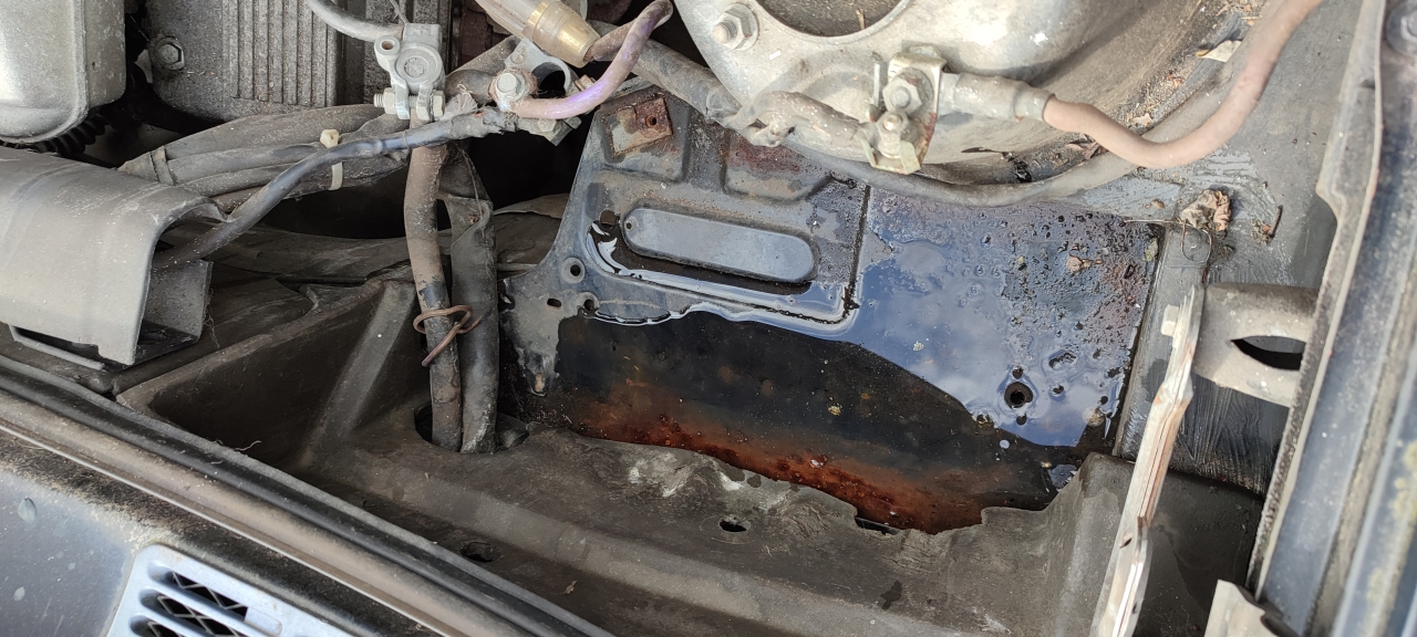

Wasser unter der Batterie im Motorraum. Was ist die Ursache?
Bariel, Samstag, 31.07.2021, 16:51 (vor 1928 Tagen)
![[image]](images/uploaded/202107311450236105632f348f9.jpg)
Was wäre da wahrscheinlich?
Danke im Voraus!
hel, Samstag, 31.07.2021, 20:26 (vor 1927 Tagen) @ Bariel
Nunja , Wasser läuft oben in das Lüftungsanlagen und da die Abläufe zu sind Sicht es sich seinen Weg nach unten
Mach mal das Küchenhelfer raus und schau das mal
flitzi325icabrio, Sonntag, 01.08.2021, 10:14 (vor 1927 Tagen) @ Bariel
Wenn ich es richtig sehe dann fehlt bei Dir der Schnorchel für die Entwässerung des Lüftungskasten mittig unter dem Scheibenrahmen.
Hier läuft das gesamte Regenwasser ab dass über die Lüftungsgitter eindringt. Fehlt der Schnorchel, läuft das Wasser hinter die Motorraumdämmung und seitlich auch auf das Batterieblech.
Das dürfte auch der Grund für die meisten durchgerosteten Stirnwände und Getriebetunnel sein.
Bariel, Montag, 02.08.2021, 01:06 (vor 1926 Tagen) @ flitzi325icabrio
Hallo! Dieses Stück abgewinkeltes Schlauch, welches unten spitz zuläuft und deswegen immer verstopft? Daher die Durchrostungen im Bereich der A-Saule verursacht. Oder? Wie ist da das richtige Vorgehen? Schlauch dran aber unten abschneiden?
