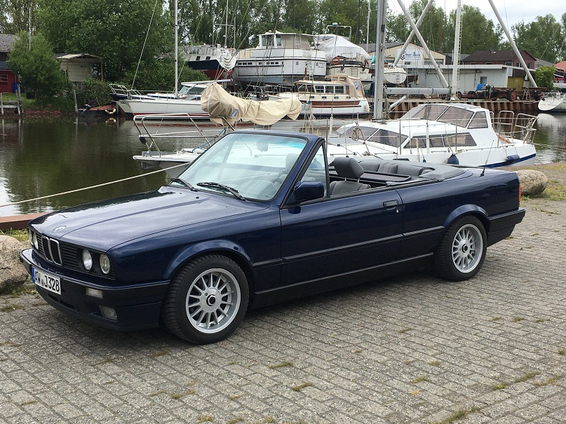

ich hatte früher auch die MIM 1900 mit 205/50/15, die passten so drunter.
Ggf. hinten etwas die Kanten anlegen.
205/50/15 sind aktuell noch gut zu bekommen und passen meiner Meinung nach noch am Besten auf den E30 wenn es 15 Zöller sein sollen.
Hier mal mein Cabrio mit 205er auf Aluline 15 Zoll Felgen.
Die Maße sind identisch zu den MIM.
