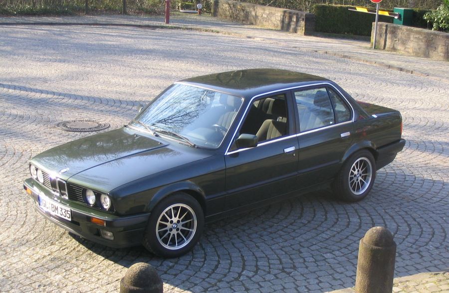

Anbei unser Langschläfer mit 205/55x15 und 40/20 FW. Die felgen sehen da noch sehr gut aus, ein paar Jahre später litten sie an starken Klarlackunterwanderungen und die Aufarbeitung (Glanzdrehen) wäre zu teuer gewesen. Sie sind dann 7,5x15ET25 Ronal LS Kreuzis gewichen...
