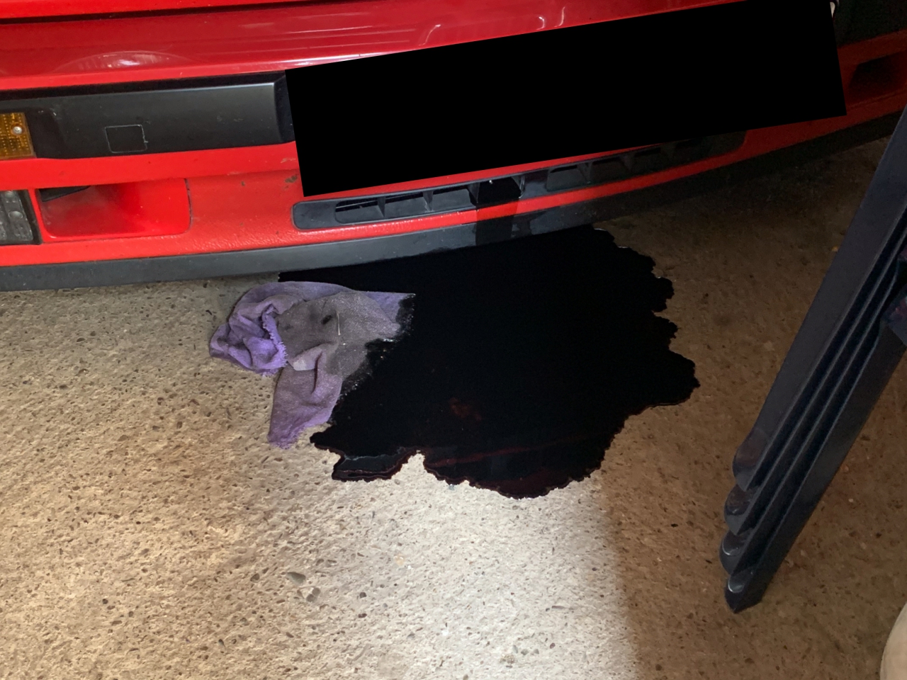

an meinem E30 325 i (komplett Serienzustand) hat mir ein Idiot den Ölkühler kaputt gemacht.
Nach ca. 2 Sekunden Motorlauf war direkt ein großer Ölfleck unter dem Auto.
