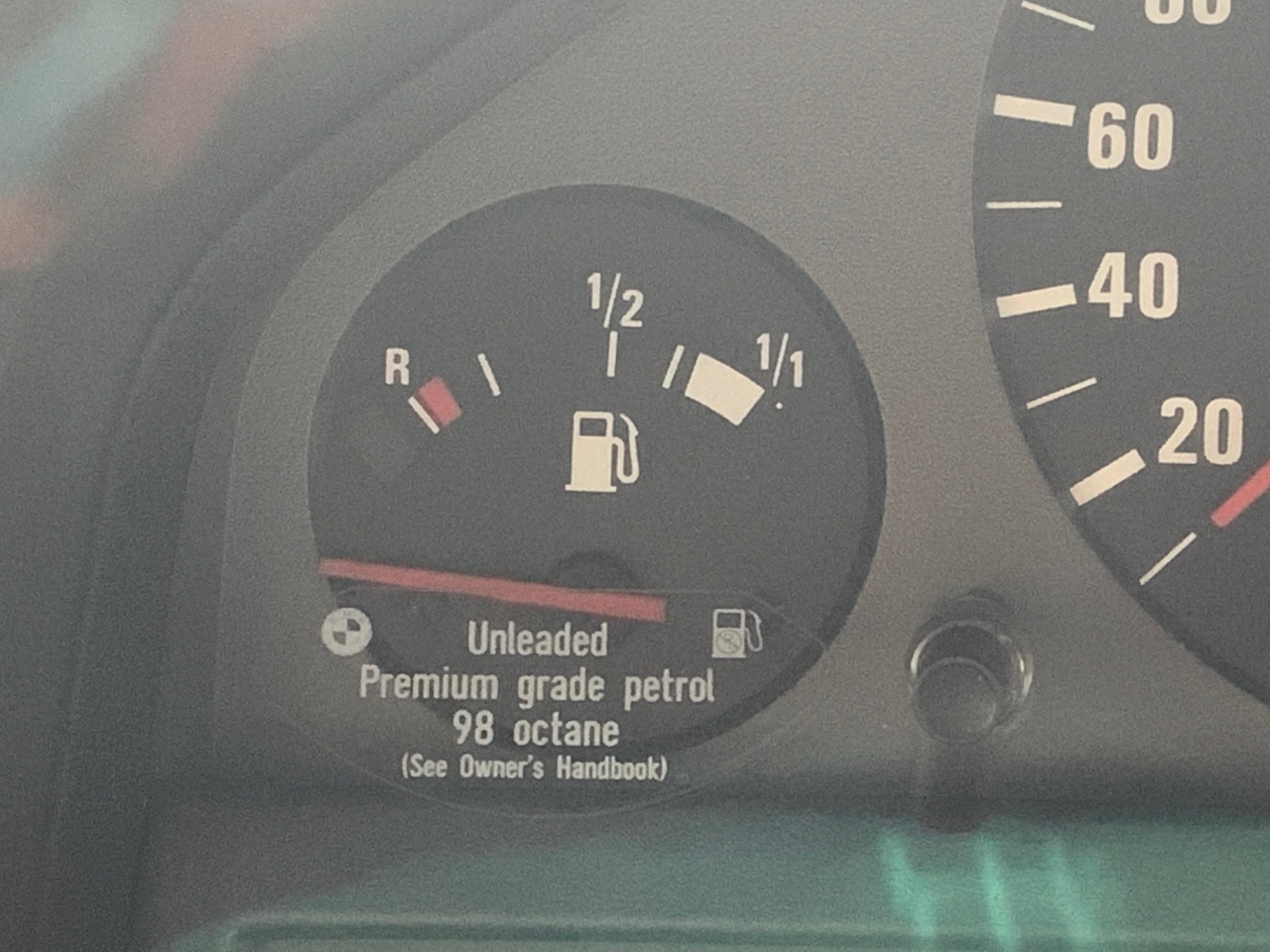

Tankanzeige Spinnt
mwrichter @, Hamburg, Dienstag, 20.07.2021, 19:57 (vor 1866 Tagen)
Kann mir einer sagen, woran das liefen könnte ?
Gruß Matthias
BMW E30 M3
Tankanzeige Spinnt
2772296, Dienstag, 20.07.2021, 21:22 (vor 1866 Tagen) @ mwrichter
Hat sich die Nadel gelöst?
(Wenn es sich nicht um einen M3 handelt, wäre die "original" ja auch weiß...)
Tankanzeige Spinnt
mwrichter @, Hamburg, Dienstag, 20.07.2021, 22:27 (vor 1866 Tagen) @ 2772296
Moin, ja es ist ein M3,
die Nadel zeigt aber den Tankinhalt an, wenn das Fahrzeug in Betrieb ist.
Gruß Matthais
BMW E30 M3
Tankanzeige Spinnt
2772296, Mittwoch, 21.07.2021, 11:03 (vor 1866 Tagen) @ mwrichter
Guten Morgen,
hier aus dem bekannten USA-Forum.
"You physically moved the needle into the wrong position. The needle is not supposed to be dropped that low. There is no way for this to happen except for you to physically move the needle yourself or by accident. Just move it back into the R position."
E30 Gas Gauge needle all the way down
Grüße, Robert.
Tankanzeige Spinnt
Andreas Schneider @, Mittwoch, 21.07.2021, 20:33 (vor 1865 Tagen) @ 2772296
ich versuche mich mal an einer Übersetzung...
Die Nadel wurde mechanisch in die falsche Position gebracht. Sie soll niemals so tief anzeigen.
Es gibt grundsätzlich keine Möglichkkeit dass sie so anzeigt, es sei denn Du hast sie mechanisch dort hingedreht oder sie hat sich gelöst. Die Nadel sollte auf die Position R zurückgedreht werden.
** Übersetzung Ende **
Bei einem serienmäßigen M3 wird sich die Nadel nicht lösen und so anzeigen.
Da gehört eindeutig mechanische (menschliche) Einwirkung dazu.
Ich kann es mir einfach nicht vorstellen, dass der Kleber oder die Klemmung der Nadel sich von alleine löst.
Andi
https://forum.6ercoupe.de/
Tankanzeige Spinnt
mwrichter @, Hamburg, Donnerstag, 22.07.2021, 09:09 (vor 1865 Tagen) @ mwrichter
Danke für den Hinweis.
Die Instrumentenkombi wurde zuvor ausgebaut,
da die LED Licher der SI Platine getauscht wurden und die Scheibe neu verklebt wurde.
Ich hätte eher gedacht, dass dieser Fehler von der SI Platine kommt.
Besten Dank.
Gruß Matthias
BMW E30 M3
