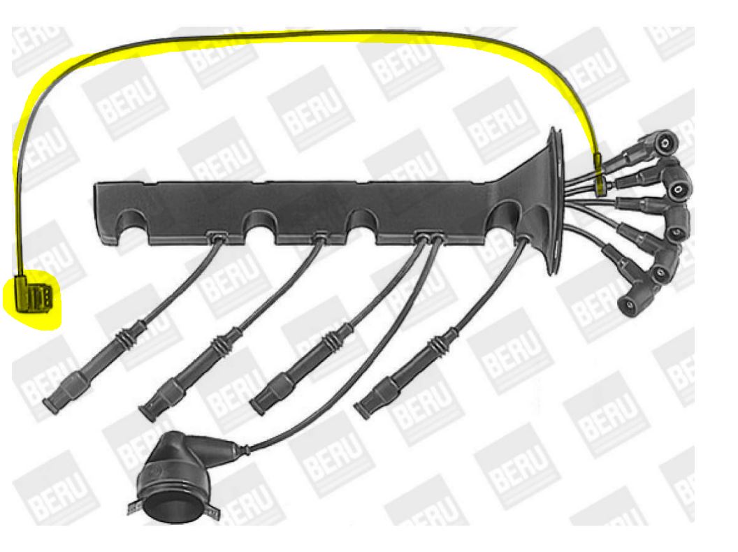

ich wechsele gerade alle Zündkabel. Dabei fällt mir auf, dass dieses "Kabel zur Zylindererkennung", das am Verteiler von Zündkabel 1 nach unten auf die Ansaugseite geht, abgeschnitten ist und zur Hälfte fehlt.
Wo geht das Kabel hin, und wo wird es eingesteckt? Hat jemand ein Bild?
Und: Wie nennt sich das überhaupt?
Danke & Gruß
Pepperpopper
Position Stecker --> Kabel Zylindererkennung M40
esgey, Montag, 19.07.2021, 19:02 (vor 1872 Tagen) @ Pepperpopper335
Unterseite des Kabelbaumkastens, direkt neben den Stecker des Kurbelwellensensors.
Super, hab's gefunden. Danke!
Pepperpopper335 @, Berlin, Dienstag, 20.07.2021, 12:58 (vor 1871 Tagen) @ esgey
Ätzende Fummelei, den Stecker da rein zu bekommen...
