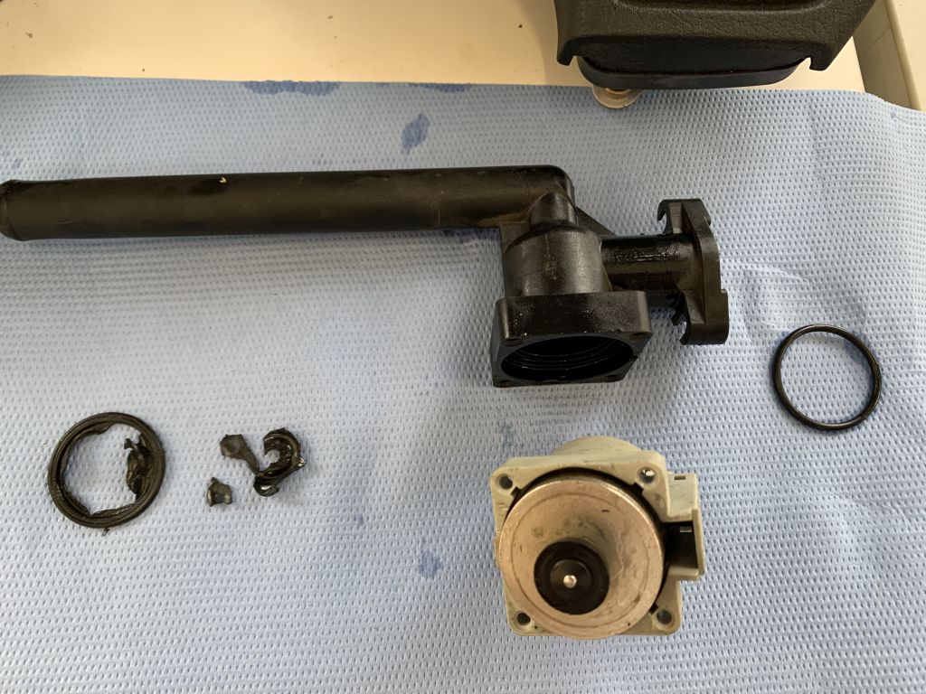

Servus zusammen,
im Zuge des Austauschs eines undichten Wärmetauschers, dachte ich mir auch ich müsste das Wasserventil abdichten.
Hab mir dann sonen Dichtsatz von Special Carparts oder so zugelegt.(Schrauben, Muttern und zwei O-Ringe).
Soweit so gut. Ausgebaut und zerlegt.
In der Anleitung steht etwas von "alte Dichtung entfernen" und später den O-Ring einsetzen.
Heisst das diese Membran als solches entfällt?
Bin etwas perplex... :-)

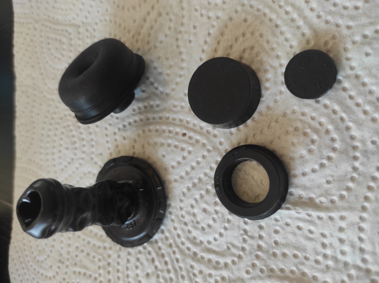

Naja, lustige Reparatursätze eben. Hier mal der Repsatz für den Kupplungsnehmerzylinder von Jaguar x300. Unten die alten Teile, oben die neuen:
Passt nicht so ganz :-D

nein die Membrane entfällt nicht
schau mal hier

Nun gut, ich habe mir paar so Nippel bestellt und einen zurechtgestutzt.
Teil ist verbaut und scheint erstmal dicht zu sein.
