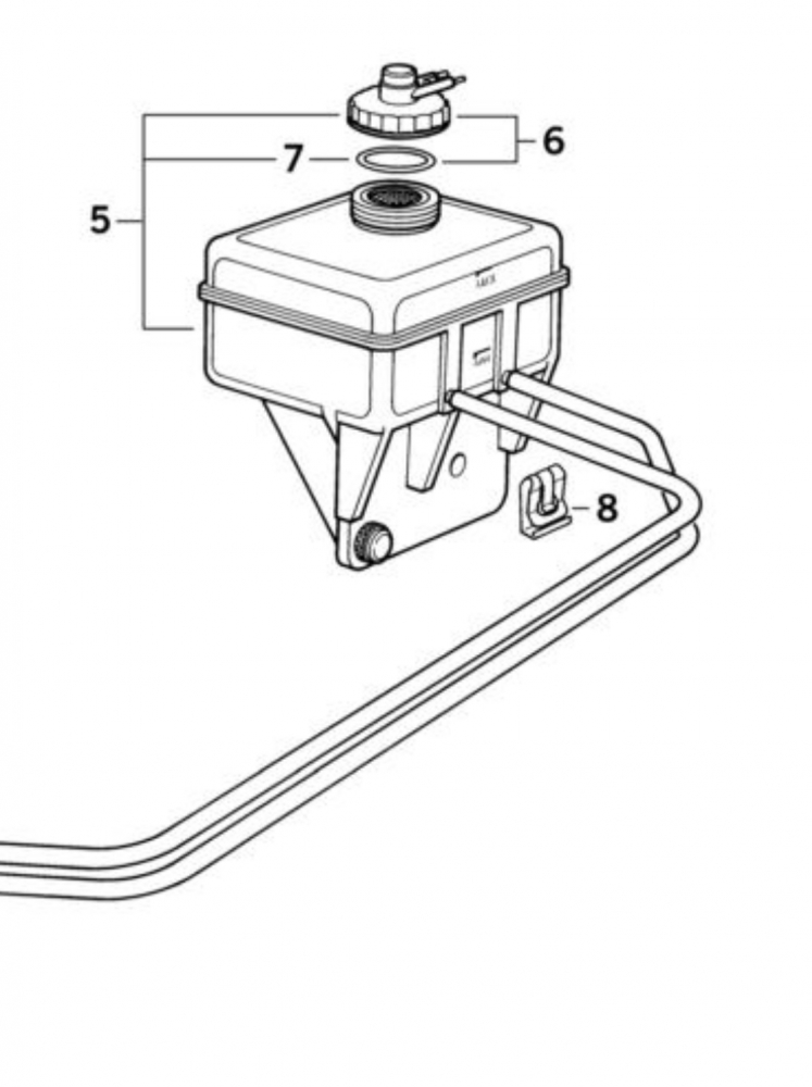

Kennt zufällig jemand eine Alternative zum Ausgleichsbehälter des HBZ vom V8 Umbau.
Fehlt leider an meinem und ist ja bei BMW schon ewig nicht mehr lieferbar…
Jemand einen Tipp?
HBZ Alternative V8 Umbau
esgey, Freitag, 16.07.2021, 23:48 (vor 1877 Tagen) @ garibuffi
Ich habe den vom E12 genommen, Stutzen im HBZ vom E23 und Kupplungsschlauch in schwarz.
Verbaut ist der mit 3 Abgängen, wegen der Kupplung. Es gibt ihn aber auch mit 2 Abgängen, wie im Bild.

Wenn trotzdem jemand was externes für nur die Kupplung sucht :
Mein Tip Ausgleichsbehälter, Bremsflüssigkeit ATE 03.3508-1706.3
