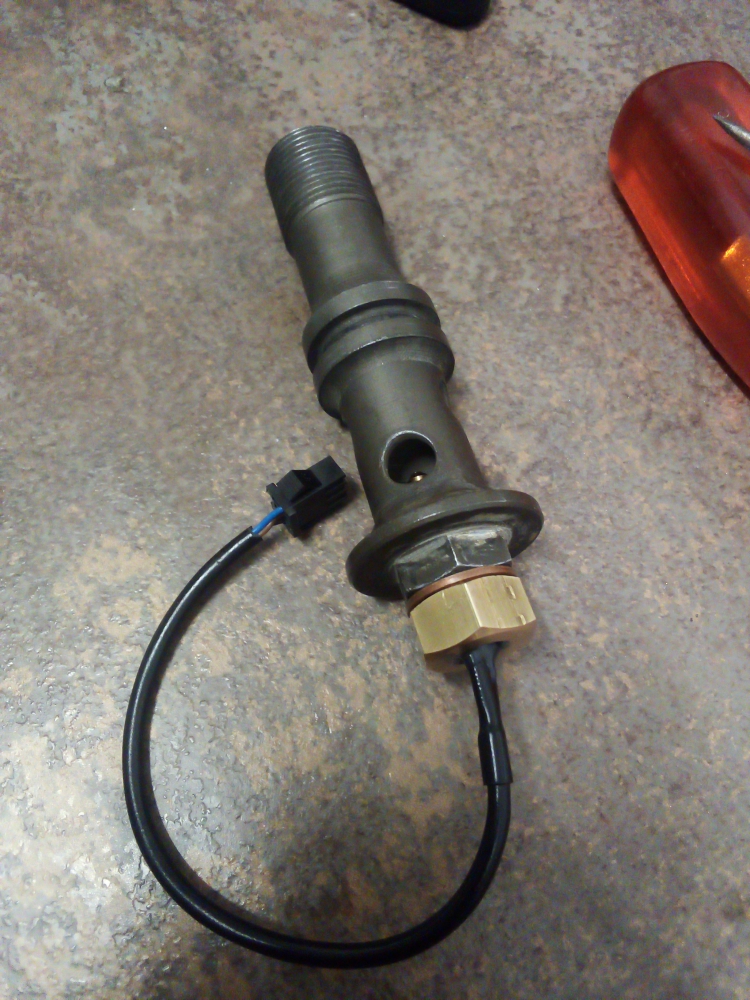

Öltemperatur nimmt man am elegantesten an der Hohlschraube des Ölkühleradapters ab.

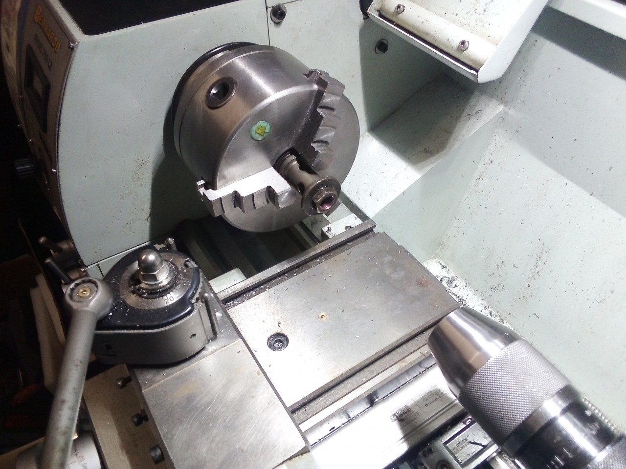

Besagte Hohlschraube wird (idealerweise in der Drehbank) mit einem passenden Gewindeloch versehen.

esgey, Mittwoch, 21.07.2021, 19:20 (vor 1876 Tagen) @ MarkusBuse
bearbeitet von esgey, Mittwoch, 21.07.2021, 23:45
Ölkühleradapters
Edit:
Sieht dann so aus
Sensor ist sicher ein anderer als Deiner, aber das Prinzip bleibt gleich.
